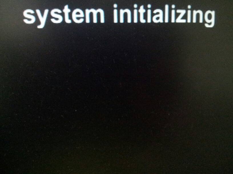

    o riavviato il pc e quando vado ad accenderlo avvio il boot menu....e scelgo il modulo ide2 dove e collegata la schedina...
    e sembra si voglia avviare qualche cosa infatti resta con una scritta system initializing sullo schermo....

    non so come possa fare il dump della memoria quali programmi devo usare....so solo che se lo accendo facendo partire da ide2 cio schedina dom(come dice babilozzo) esce sistem initializing e resta li....
