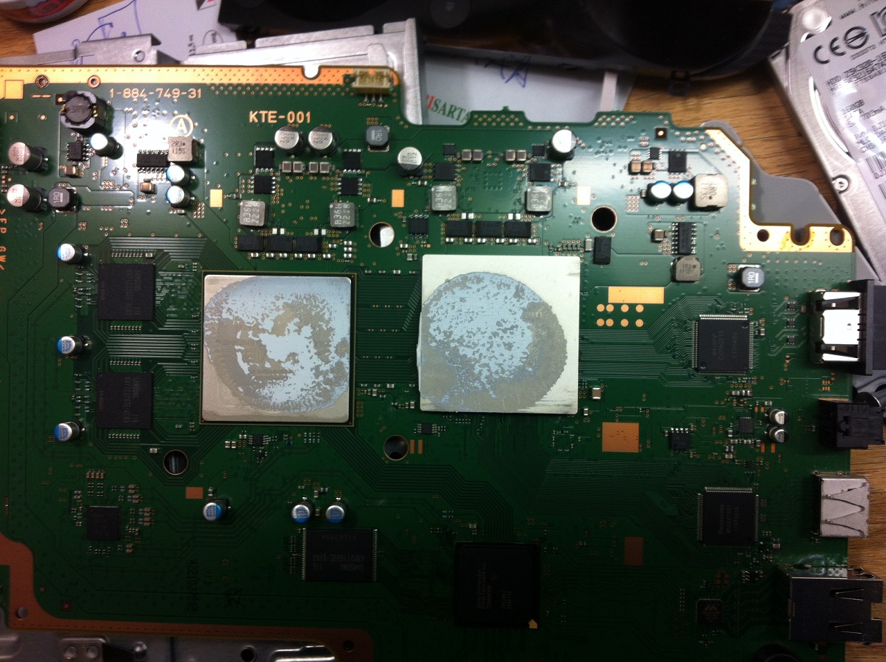

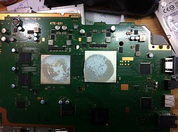

    Ho aperto la console e ecco come si presetavano cpu e gpu.................a voi la sentenza...............
    Anteprime Allegate Anteprime Allegate CECH-2504B si accende e si spegne subito-img_0343.jpg
    Taranto
    475
    Mamma mia che schifo di pasta, non copre neanche la metà delle cpu..
  13. #33
    Bologna
    2,712
    Citazione Originariamente Scritto da feddy75 Visualizza Messaggio
    sono tutte così le slim...non mi ricordo di una con la pasta su tutta la superficie

    Sará il caso di cambiare la pasta alla mia perchè arriva a 70 gradi e non mi fido dopo aver visto come è messa. Voi che ne pensate?

    Infatti anche secondo me non è YLOD,poi la ps3 che ho io non aveva polvere al suo interno e l'hdd è datato maggio 2011 quindi abbastanza nuova e il proprietario mi ha confermato che la macchina ha lavorato pochissimo,ci ha giocato tranquillamente fino alla sera prima e il giorno successivo non si è piu accesa.Prima di tentare un reflow e rischiare di buttarla del tutto volevo vedere se qualcuno riesce a d individuare il problema,poi se c'è chi vuole fare qualche prova sarei disposto a mandargliela.
