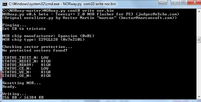

    Salve a tutti,
    ho seguito il tuotorial per il downgrade di una PS3 80GB. Stò usando il teensy come da voi consigliato.
    Ho fatto 3 dump, raffrontati...eseguito i test e patchati con il file (progskeet_patch.txt)
    a questo punto vado a scrivere e la scrittura si blocca a 256K :
    non so come uscire da questa cosa adesso...
    AGGIORNAMENTO : dopo 8 Minuti è passato a 384K....c'è qualcosa che non va....
    Ultima modifica di chojin; 02-03-13 alle 20: 19
    Treviso (TV)
    15,952
    R: blocco scrittura con teensy su NOR
    Usa writeword.
    chojin likes this.

    [QUOTE=zeruel85;139654]Usa writeword.
    tò.....funziona
    Treviso (TV)
    15,952
    La scrittura in single word programming è più lenta, ma decisamente più sicura.
