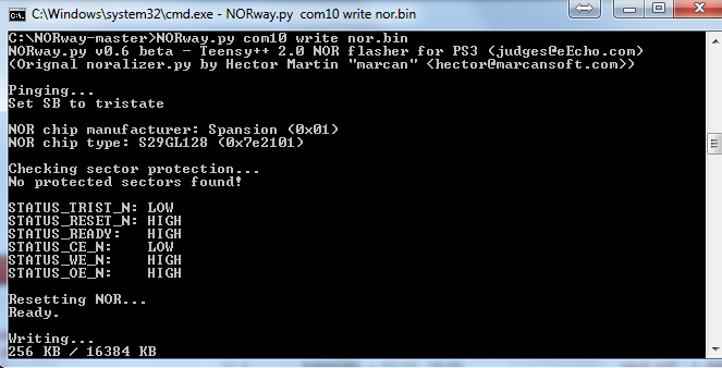

ho seguito il tuotorial per il downgrade di una PS3 80GB. Stò usando il teensy come da voi consigliato.
Ho fatto 3 dump, raffrontati...eseguito i test e patchati con il file (progskeet_patch.txt)
a questo punto vado a scrivere e la scrittura si blocca a 256K :
Allegato 9386
non so come uscire da questa cosa adesso...
AGGIORNAMENTO : dopo 8 Minuti è passato a 384K....c'è qualcosa che non va....
R: blocco scrittura con teensy su NOR
Usa writeword.
La scrittura in single word programming è più lenta, ma decisamente più sicura.
