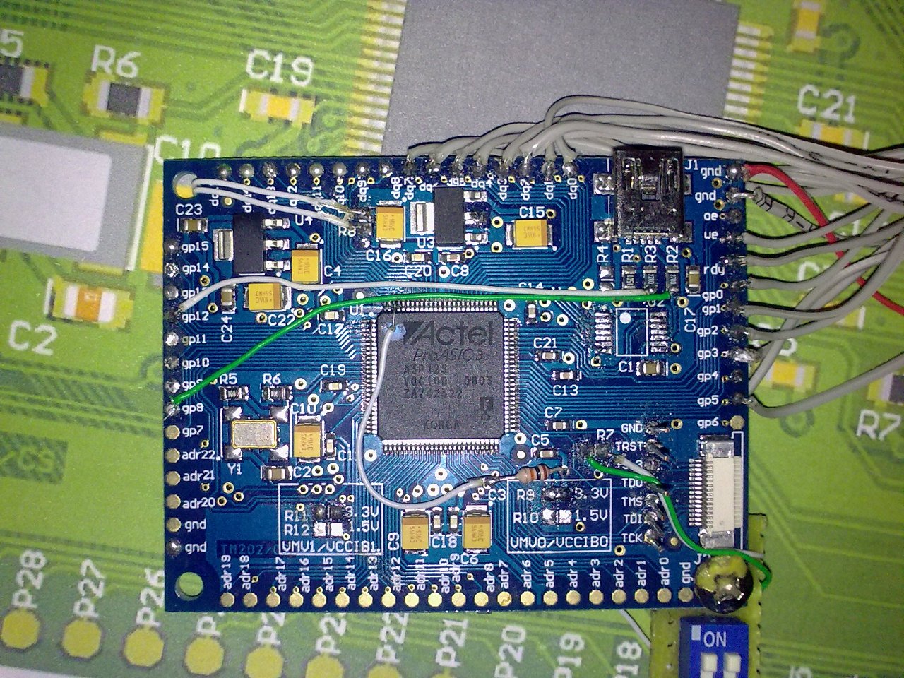

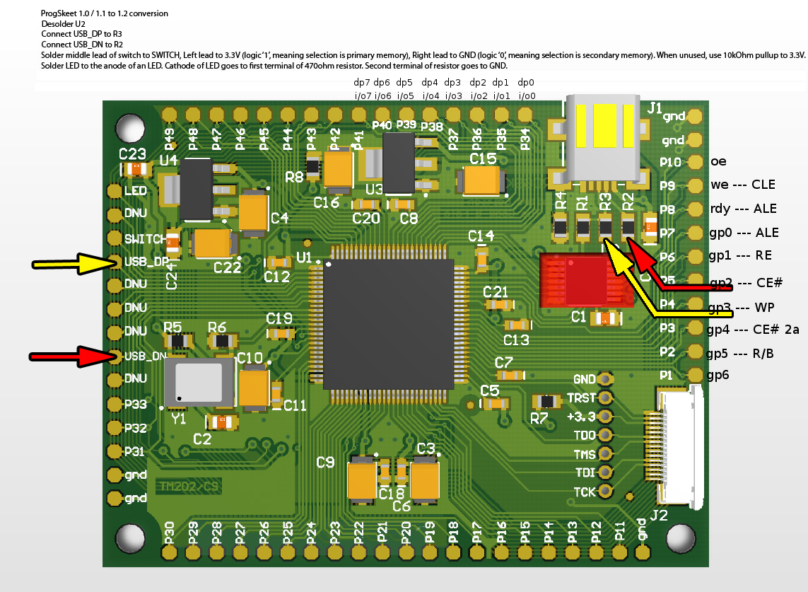

    Ho effettuato questi collegamenti:
    il risultato finale è questo:
    winskeet mi da unknown e i tipici dieci zero....

    Leva il ponte con la resistenza
    1,100
    rimosso ponte con la resistenza, la nand viene correttamente riconosciuta ma si blocca entro i primi 5 settori qualsiasi cosa faccia (leggere, scrivere o cancellare).

    1,100
    mi sono messo con lo spillino ed ho controllato tutti i contatti e c'è continuità....
    8,955
    Ti serve lo zif,il progskeet con clip o nand saldata fa cac@re
