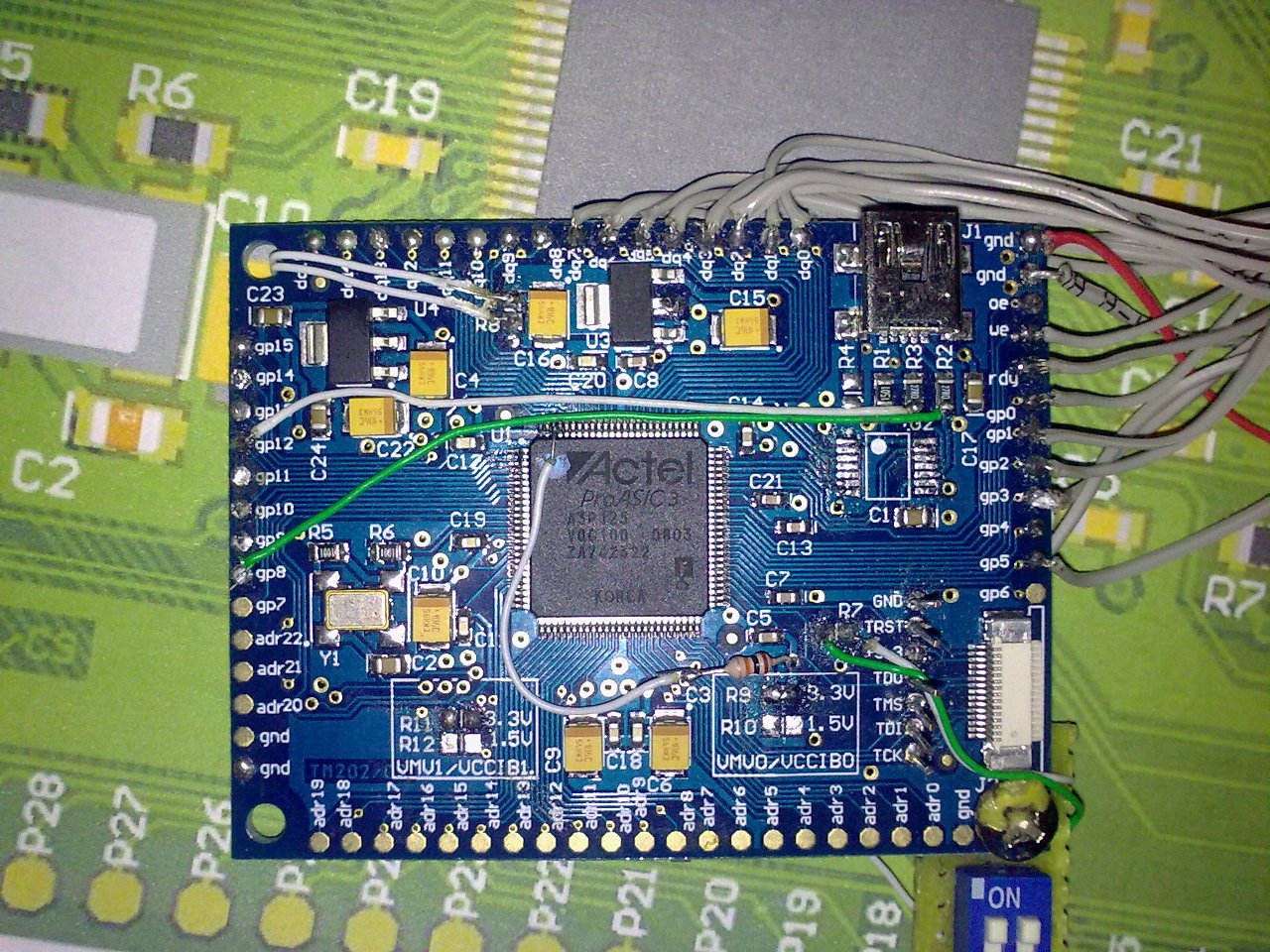

Ho effettuato questi collegamenti:
Allegato 8865
il risultato finale è questo:
Allegato 8866
winskeet mi da unknown e i tipici dieci zero....
Allegato 8865
Allegato 8866
Leva il ponte con la resistenza
rimosso ponte con la resistenza, la nand viene correttamente riconosciuta ma si blocca entro i primi 5 settori qualsiasi cosa faccia (leggere, scrivere o cancellare).
mi sono messo con lo spillino ed ho controllato tutti i contatti e c'è continuità....
Ti serve lo zif,il progskeet con clip o nand saldata fa cac@re
Scusate se faccio il crumiro, ma perchè fate la conversione? I progskeet 1.0/1.1 se impostati bene fanno egregiamente il loro lavoro...
il mio progskeet 1.1 non ha MAI flashato bene i primi 50 settori della nand dell'xbox360, per riparare quella console ho dovuto ricorrere al demon. Pensavo che si risolvessero i problemi aggiornandolo
Come ho già detto, se impostati bene il prog funziona alla grande. Non solo, bisogna anche smanettare con il Winskeet e le sue diverse impostazioni; rivedere l'installazione, bla bla bla...
Zif,una parola magica
Si lo zif é il miracolo cristiano delle ps3, bla bla bla, ma non tutti dissaldano le nand/nor per il downgrade, quindi il discorso zif socket é molto relarivo
Lo zif é comodissimo per entrambe le soluzioni nor/nand, il problema é che non tutto hanno una stazione ad aria calda, altrimenti tutte le polemiche sul prog non ci sarebbero state
quanto costa un adattatore zif? a questo punto mi conviene prenderlo per il willem....
Se non sbaglio il willem non è compatibile,ma non vorrei dire una cazzata
Si ma allora tanto vale saldare sui testpoint o sui pin, no? Dissaldare è comodo se si usa l'aria calda
Non sempre (a me mai) funziona il progskeet saldando su nand ancora saldata alla motherboard
Mai dato un problema a me, sarà che uso fili molto corti... In tutte le installazioni di progskeet che ho visto i fili collegati sono AWG30 e lunghi un metro(sto esagerando, ovviamente)...
