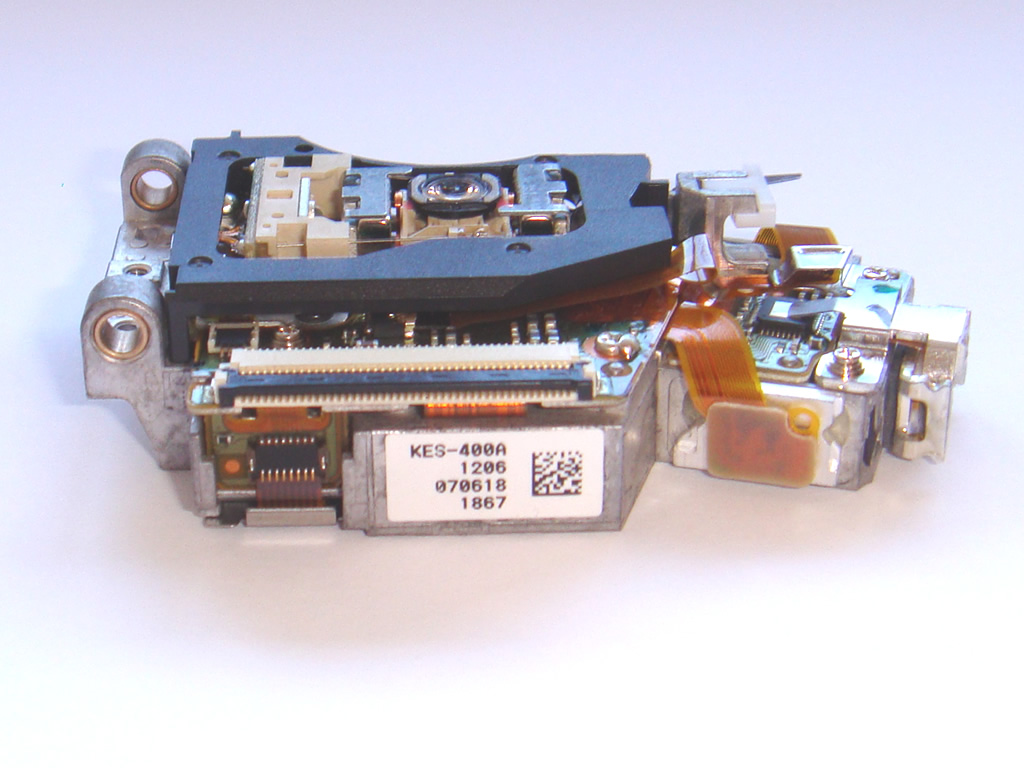

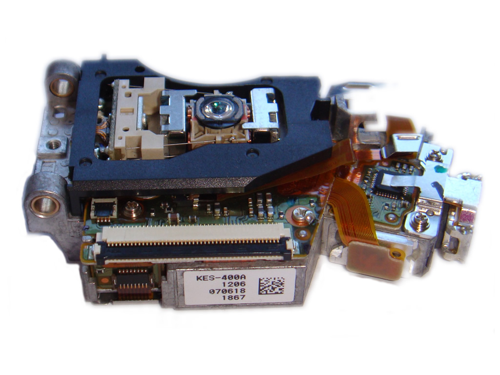

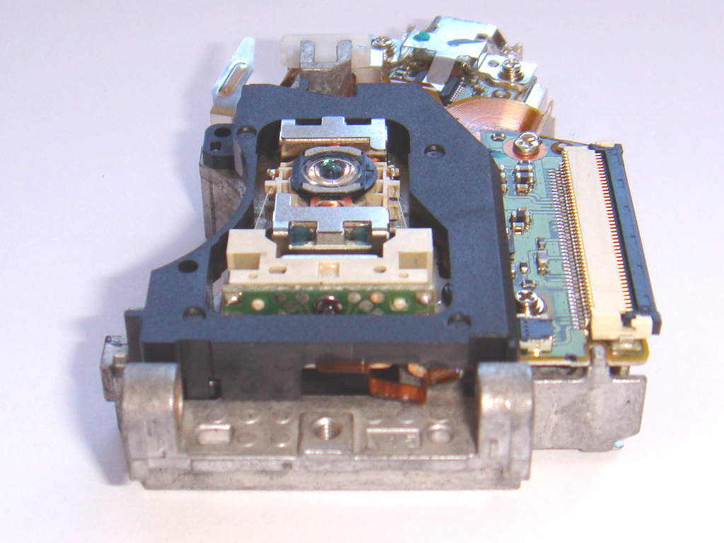

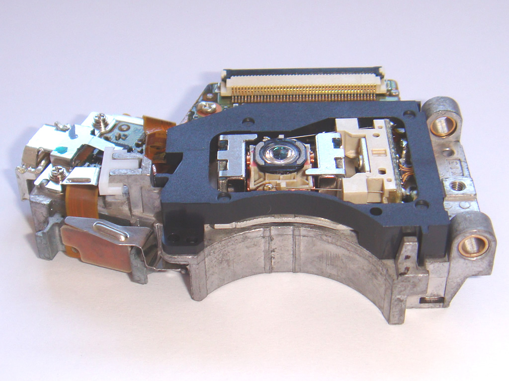

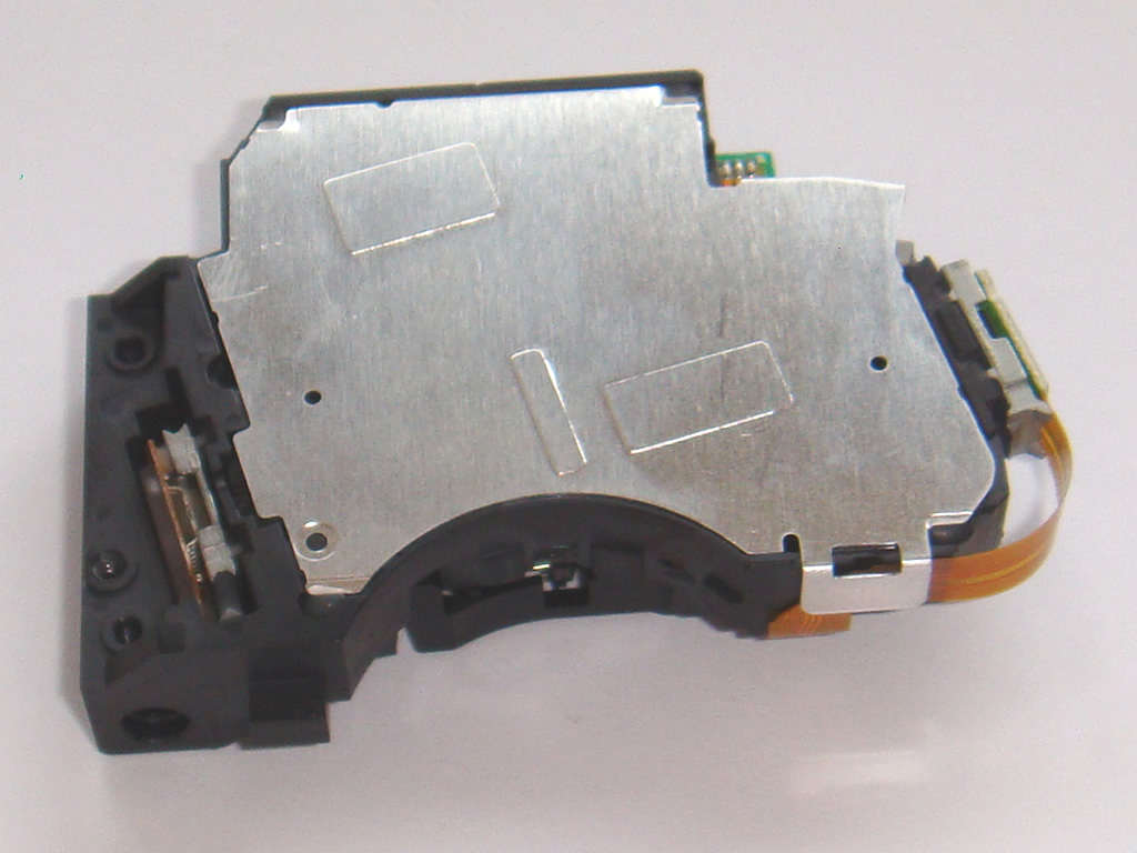

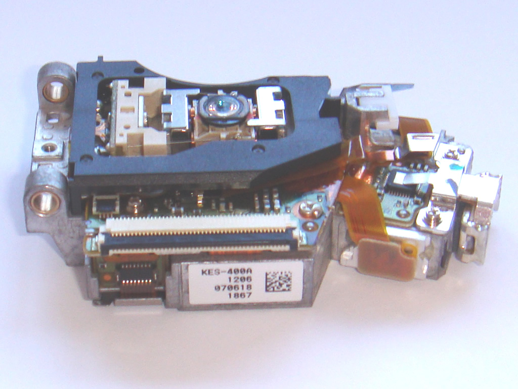

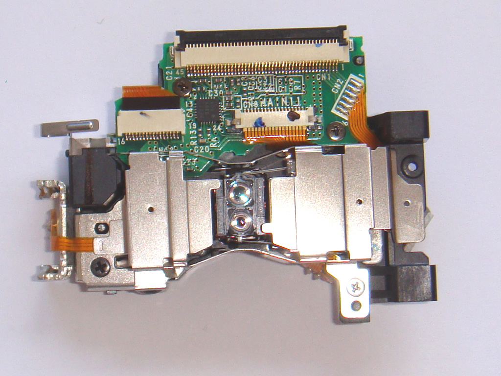

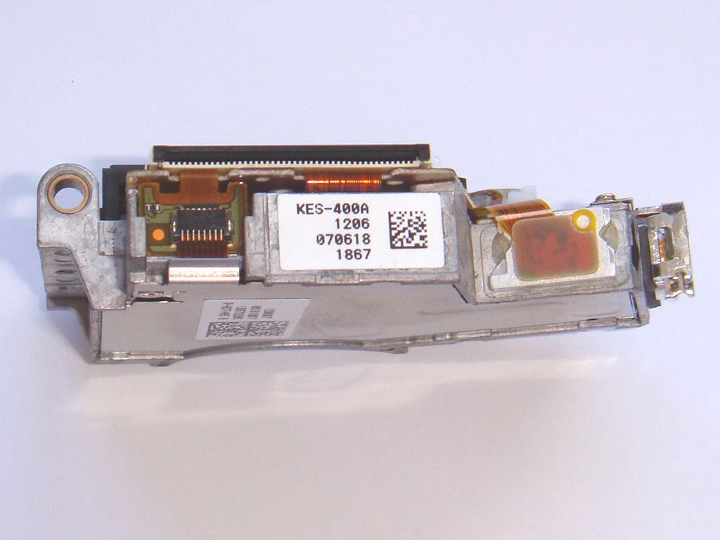

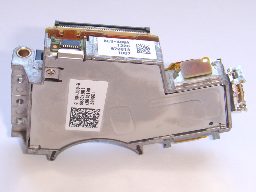

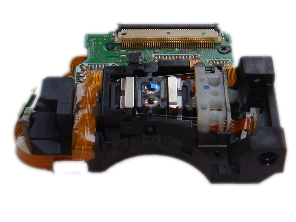

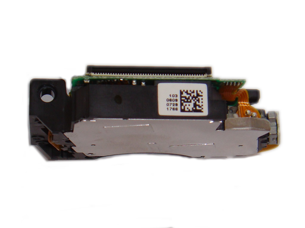

KES-400A
Allegato 1017Allegato 1018
Allegato 1019Allegato 1020
Allegato 1021Allegato 1022
Allegato 1023Allegato 1024

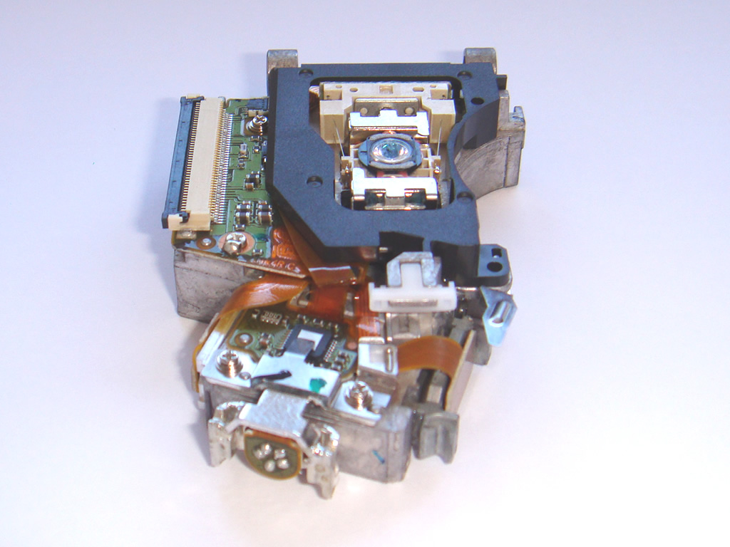

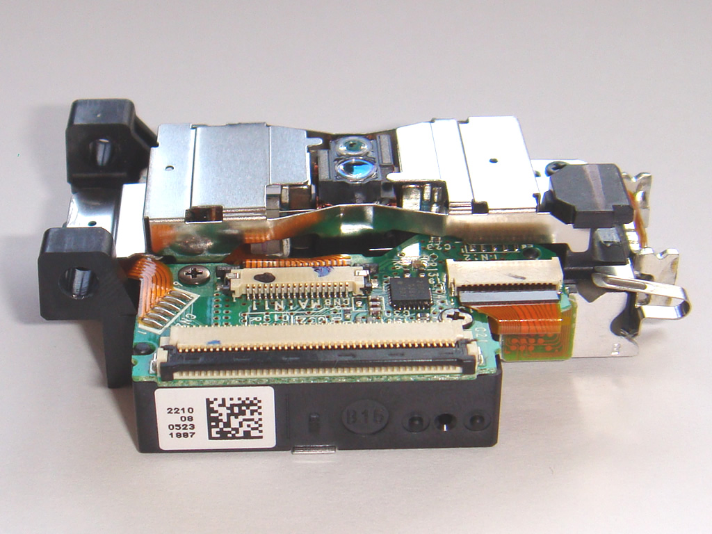

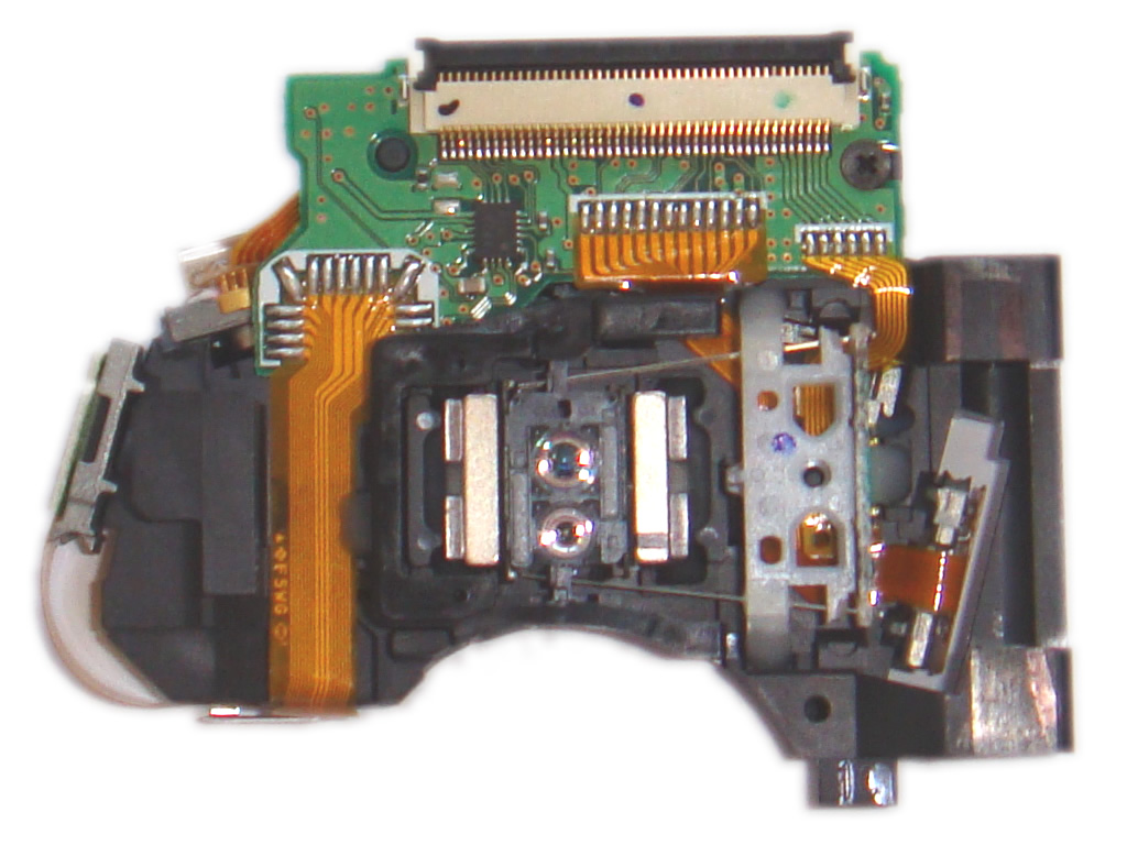

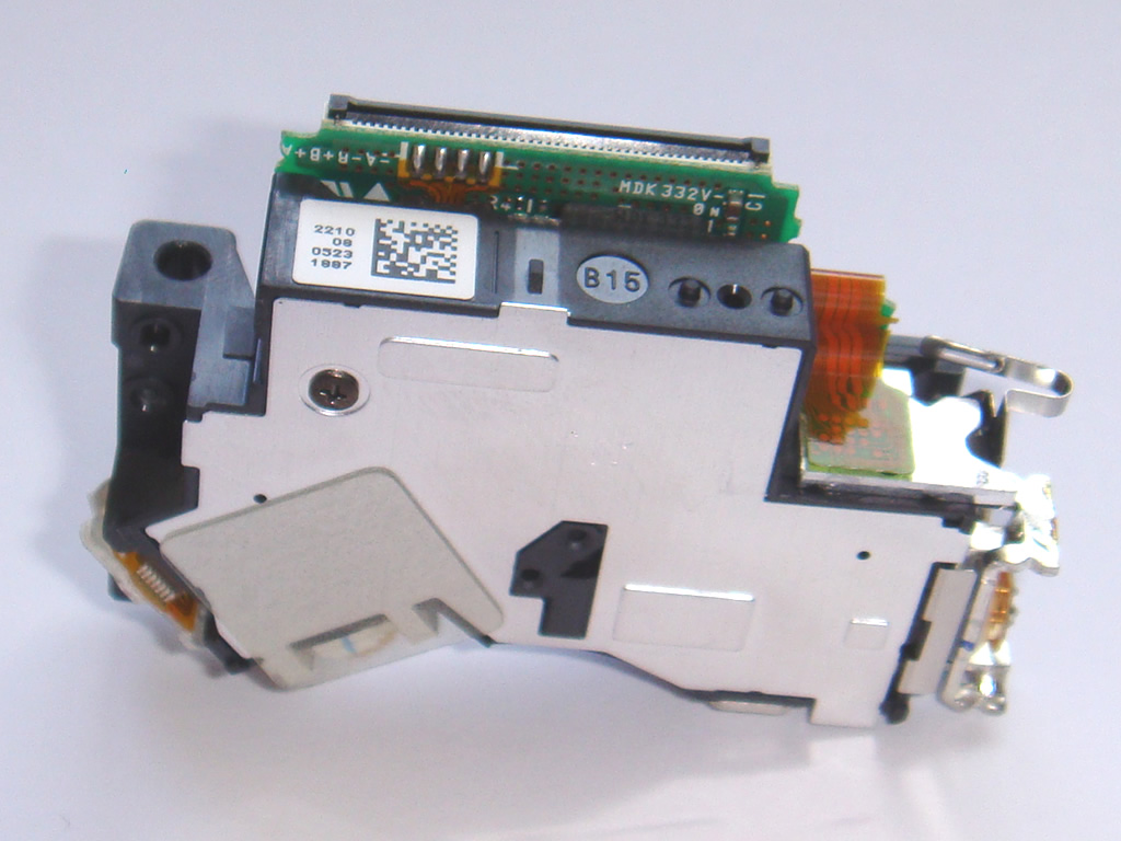

KES-410A
Allegato 1013Allegato 1014
Allegato 1015Allegato 1016

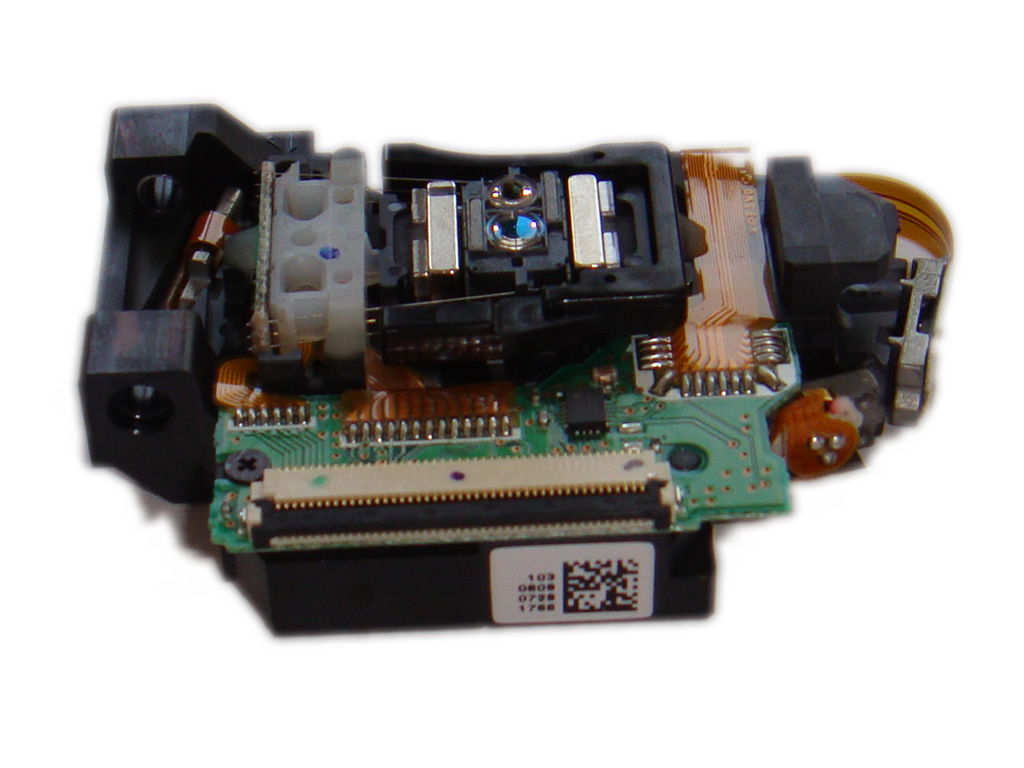

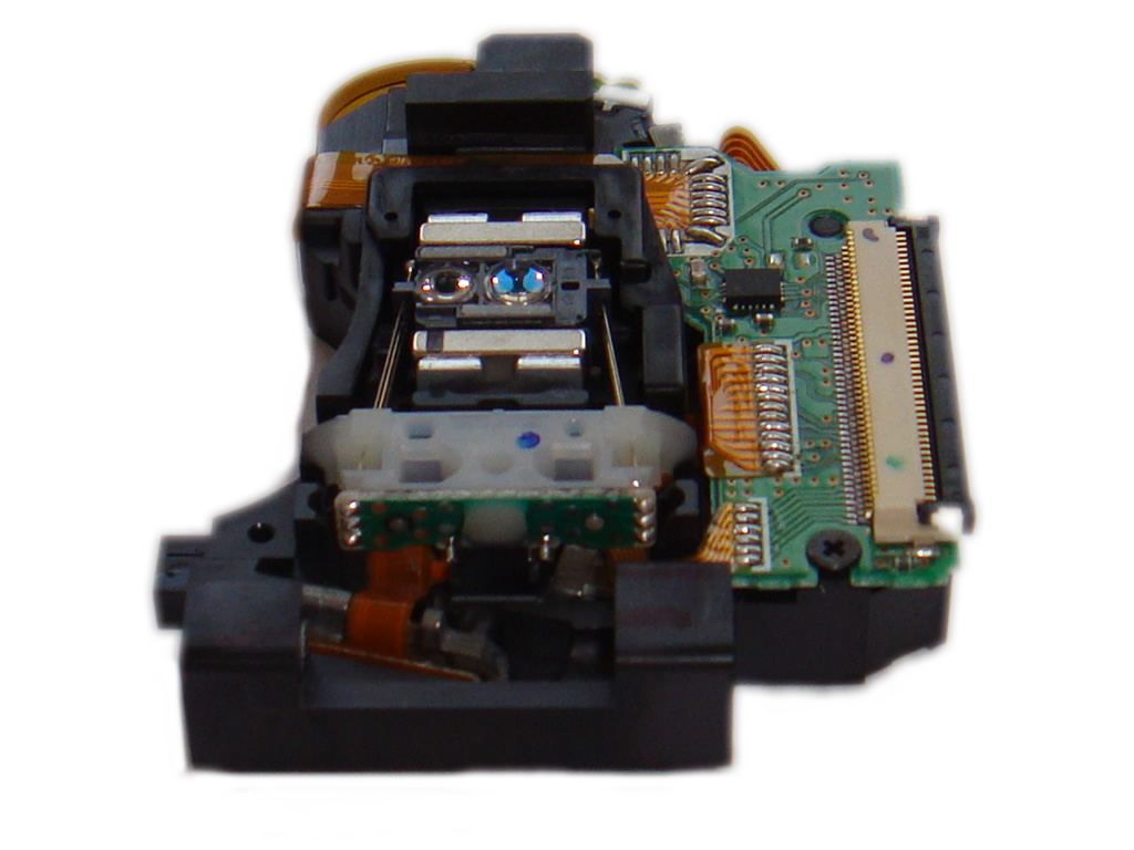

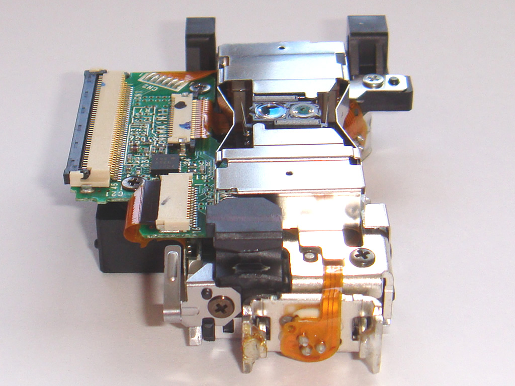

Allego anche alcune foto del laser per SLIM KES-450A
Allegato 1025Allegato 1026
Allegato 1027Allegato 1028
Allegato 1029Allegato 1030
