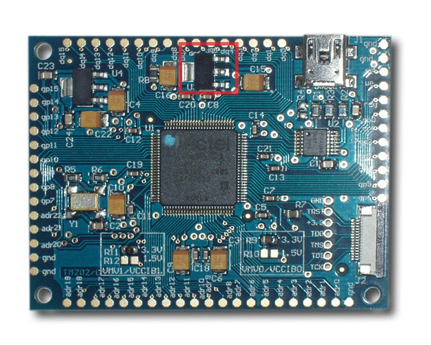

ora sto vedendo che se collego usb dopo alcuni minuti riscalda questo componente:Allegato 8134

il progskeet collegato usb non scalda molto si scalda leggermente U3 ma leggermente si avverte pochissimo mettendo il dito sopra.
quando provo a fare flash con la clip si scalda ancora U3 ma non in modo esagerato mettendoci il dito sopra si avverte che si e scaldato ma non d'à fastidio.
Il problema è quando provo ad alimentare la mobo con i 3.3 volt del progskeet li avviene il surriscaldamento .

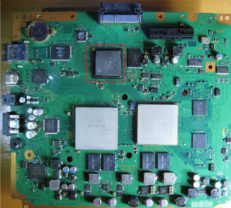

poi un altra cosa ho collegato la mobo ai 3.3 volt ATX e la GND sempre alla massa ATX ho notato che il componente vicino alla flsh quello quadrato sony entertainment CX......
riscalda è normale?
chiedo consigli e un aito er verificare se la ps3 è buona o si è fritta.
la mia è una CECHK04
Allegato 8143
