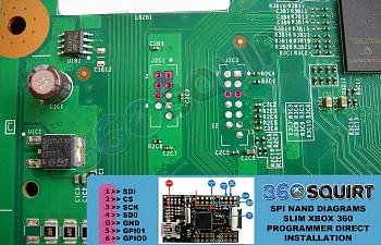

    tieni conto che in quanto corona ci sono diversi timing da provare e quindi dovrai riprogrammare da te il chip per vedere quale sia il timing che ti da boot migliori..
    per la lettura della nand usa questa
    per programmare il chip usa questa tenendo conto solo dei puntini rossi
    per l'installazione del coolrunner rev d segui le istruzioni di un normale coolrunner rev C tenendo conto che i pad A e B non vanno saldati
