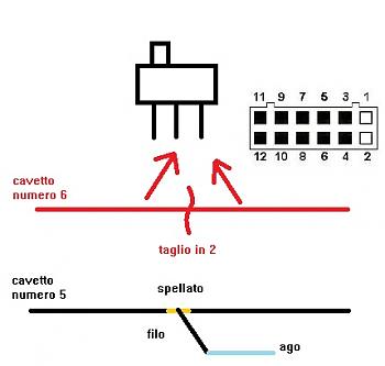

    in pratica il cavo di alimentazione si taglia e al centro si inserisce lo switch, ma l'altro cavo non ho capito bene, devo tagliare anche quest'altro però devo lasciare penzolante mentre la parte che è collegata al lettore gli devo attaccare un ago in modo tale che legga il pin al momento opportuno??
    Treviso (TV)
    No, il filo del GND non lo devi tagliare, devi saldarci un altro filo (in pratica diventa un "incrocio" a 3 vie) che avrà all'altra estremità un aghetto o un gambo di resistenza, che servirà da "probe", cioé da sonda per recuperare le chiavi del lettore Lite-On phat.
    25
    in pratica dovrò solamente tagliare la gomma e saldarci il cavo con l'ago... grz mille
    3,033
    ecco come fare

    avevo capito bene allora grazie mille, si può chiudere pogo mo thoin riuscito , grazie a tutti
