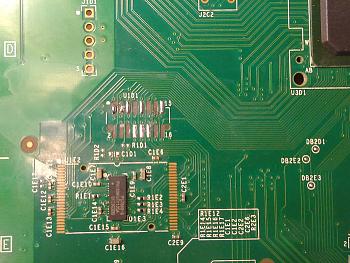

    Ciao a tutti, per dissaldare il qsb ho portato via alcune piste, ora l'xbox non parte più, fa solo il suono ma non si avvia, cosa posso fare per rimediare, ci sono pin alternativi?
    Posto un immagine del disastro, grazie a tutti per l'aiuto.
    Ferrara CUBA
    3,025
    Hai fatto un pò di casino, comunque non credo che sia quella la causa, nel senso se salta via solo la piazzola a mio avvisio non fa nulla, il problema è se ci devi collegare qualcosa, nel tuo caso dalla foto mi pare due piazzole siano in corto

    Effettivamente, sembra che facciamo corto. Cerca di eliminare il contatto tra le due piazzole e vedi se si accende.

    La piazzolla mancante blocca il collegamento con la nand quindi certo che è quello il problema, ne ho riparata una così, devi ripristinare il collegamento di ogni singola pista, sotto è più semplice
    3,033

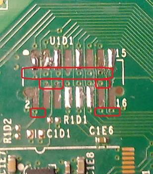

    purtroppo il casino è tanto...quei pad che hai fatto saltare sono in contatto con dei vias. ora con la pista saltata non lo sono più e la console non si accende

    devi grattare i vias e unirli uno a uno....

    Senza nessuna offesa, era meglio se facevi pratica di saldatura con una qualche scheda o PCB rotto! ora, se hai fatto saltare delle piste così grandi, figuriamoci con i vias.......
    Se vuoi un consiglio, fattela riparare da un modder bravo. Se fai saltare anche i vias, poi la butti.

    Come detto sopra, è più semlice saldare sull'altro capo della scheda perchè sono presenti dei componenti che rendono più semplice la saldatura

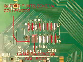

    Ciao a tutti e grazie per le risposte, ho fatto una caxxatona tirando il qsb ma penso che con un pò di pazienza riesco a rifare le saldature sui vias, solo che non ho capito bene quali pin ricollegare, sotto ho postato un immagine con i collegamenti da rifare, sareste così gentili da dirmi se è giusto? grazie mille

    lapht potresti postarmi una foto dei punti alternativi sulla parte sotto della mobo?

    Alla pista che segue sopra
    Palermo
    1,332
    la massa suppongo che la colleghi appunto a massa in un punto qualunque
    il primo punto alla pista che segue sopra, basta che guardi il percorso con attenzione
    FE
    251
    Nell'ultima foto che hai postato, sembra che la situazione sia addirittura peggiorata... nei pin 2 e 16 hai tentato di forare? Secondo me ti conviene aspettare che qualcuno con una corona come la tua ti posti delle foto da entrambe i lati, e magari (dopo una controllatina con il tester) ti indica dove collegare il pin 2.

    la scheda è rimasta sempre così, ancora non ho provato a risaldarla aspettavo i commetti dei più esperti

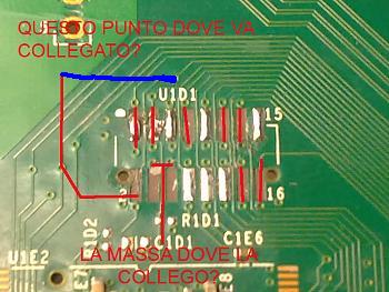

    Pin u1d1 e r1d1 saltati e xbox non si avvia più-pin.jpgsegui la pista blu..per quel pad mancante...
    gli altri pad li porti su un punto + comodo a massa...

    Non ho corona v2 sotto mano quindi non posso farti lo schema..
