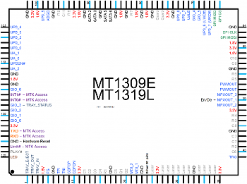

    vedi qui:

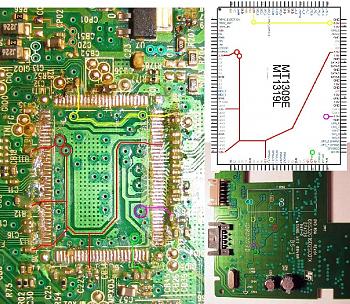

    ti posto uno schema più esaustuivo ...spero ^-^

    ma devo tagliare la pista e fare il ponte?

    ma ti serve il punto Mpx01 per usare lo Scorpion con il Lizard?

    esatto come indicato nella foto del post 6

    raga ecco la foto
    https://www.dropbox.com/s/d11eqvaw2c...2.53%20HDR.jpg
    spero si veda!! si mi serve per usare lo scorpion!!
    inoltre ora il lettore non va manco essendo saltato il pad!!

    Strano che non vada nemmeno solo per il pad saltato.O è andata pure la pista che lo segue, oppure potrebbero essere saltati i ponticelli o il regolatore, in quei lettori non sarebbe la prima volta

    Usa il pin del MT

    ok ma come la ripristino la pista? cioè il lettore non viene riconosciuto...

    scusami tanto ho capito pad 101 ho preso un granchione enorme...si prendilo dalla mt
    Sciogli la colla, tiri un filo dal pin 101 della mt alla pista e ce lo saldi sopra

    ok preso il pin dalla mt, ma non so come ripristinare la pista, come era collegato il pin mpx01?
    ossia la pista come va ripristinata?
    grazie
    Devi solo tirare un filo dal pin 101 del MT e saldarlo alla pista sul lato sottostante del pcb da dove "risbuca" il pad tirato via.

    azz trovare quello è il problema... me lo sapresti indicare nella parte inferiore della board?
