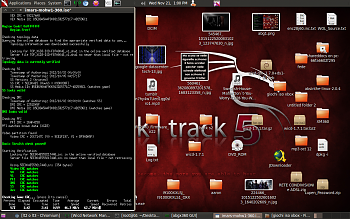

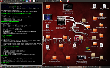

    queste sono le img di abg
    scusate se sono diverse dalle solite ma uso backtrack e questo e quello che gira su di esso

    599
Nome: abg2.png
Visualizzazioni: 16
Dimensione: 790.9 KB
ID: 7007Clicca l'immagine per ingrandirla.
Nome: abg1.png
Visualizzazioni: 9
Dimensione: 787.5 KB
    cmq guardate e ditemi

    Hai messo un doppio post uguale.
    Guardando il log di abgx mi accorgo che non l'hai patchato con xbox backup creator.
    A questo punto o va anche con lt 2 oppure tu hai lt 3 e non lo sai
