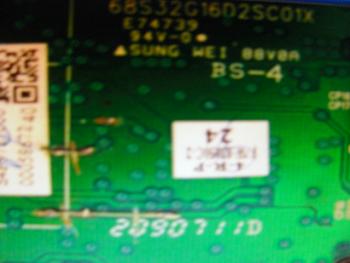

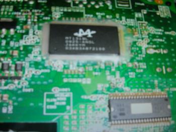

Nuovo problema su altra consolle xbox 360 fat con liteon 83850c ... il lettore nella consolle non da segni di vita ... il carrello non si muove , ho provato a collegarlo al probe e poi al pc attraverso la scheda sata pci vt6 ... ecc... nemmeno jungle flash 1.92 lo vede.
mi viene segnata lo stato 0xff
vorrei tentare il recupero della chiave per utilizzare un altro lettore , ma non riesco perchè non viene visto.
ho provato con dosflash ma non me lo rileva ... aiutoooo ....
