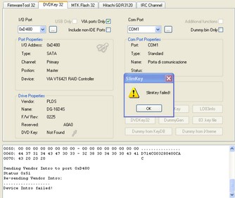

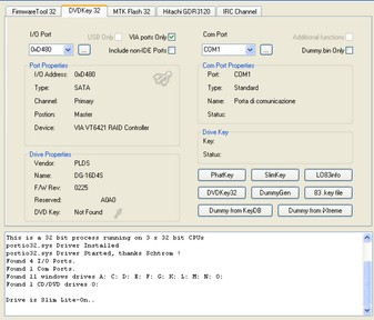

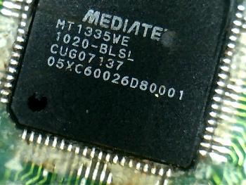

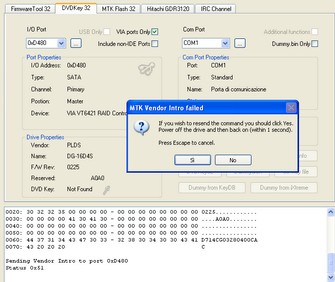

    lite-on 0225 windbond no vendor mode-3-copia-2-copia-334-x-281-.jpglite-on 0225 windbond no vendor mode-2-copia-copia-335-x-282-.jpglite-on 0225 windbond no vendor mode-1-copia-copia-337-x-288-.jpg
    Questa è la situazione! come vedete non riesco nemmeno a leggere la key del lettore che rimane in status 0x51.
    COnsigli?
    Grazie
    miky!! non voglio scoraggiarti ma quello status 0*51 non mi piace per niente " forato male"
    Regular Member L'avatar di mikele09
    Assisi
    110
    immaginavo che potesse essere questo...ci sta dopo un tot di urra ci può essere anche un m.....a. A questo punto nemmeno provare a forare un pò più in là? tanto se muore del tutto metto su una pcb matrix con programmatore esterno che almeno possono aggiornare da soli eventuali nuovi firmware. La lettura del lizard ce l'ho salvata, quindi rimetto tutto nel matrix e via!
