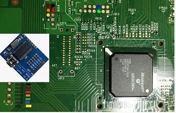

    come da titolo ho tra le mani una slim 250gb la versione call of duty black ops corona sulla quale un cliente aveva gia'tentato di leggere la nand, il problema e'che collegando il matrix usb spi 360 nand reader non mi rileva la nand in nessun modo escludo problemi di saldature,lo schema che ho seguito e' il solito,quindi testato piu' volte allego fotoproblema lettura nand corona 250gb-corona.jpg ho provato il nand reader su un' altra console e funziona alla perfezione sui pad della console non ci sono corti di nessun tipo,quindi non saprei proprio come leggere sta cacchio di nand,la console funziona perfettamente,quindi credo che nel tentativo piuttosto maldestro del cliente di leggere la nand abbia creato il casino!! ideee!!!

    cosa strana se stacco il cavetto usb dal reader e lascio il cavo di alimentazione alla console il led rosso del reader resta spento, staccando e riaattaccando il cavo di alimentazione della console torna ad accendersi e da quel che ricordo il reader ha sempre il led rosso acceso sia se collegato solo da usb che solo da console che da tutti e due

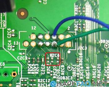

    Che lotto è la console, puoi fare una foto della zona SPI, o controllare se ci sono tutte le resistenze sotto? può essere una V4
    guarda questa zona, nella tua console e dimmi se mancano quelle resistenze o meno
