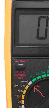

    lol per me è arabo ciò che dici riguardo il tester, ti metto una foto del mio, in quali punti lo devo regolare esattamente?

    2,628
    Richiesta tutorial (se potete :D)-clipboard04m.jpg
    metti il selettore come in figura, se il tester suona la pista non è tagliata

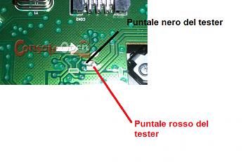

    gracias i puntalini li metto quello nero su com e quello rosso? :O
    No, fai così:
    Richiesta tutorial (se potete :D)-appunti01.png
    2,628
    Quello rosso su V
