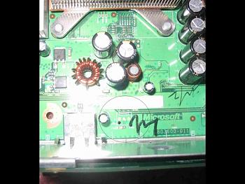

    i 12 volt posso prenderli qui vero? se le collego in parallelo entrambe prendono i 12v e non ci sono problemi oppure devo cercare un'altro punto per la seconda ventola? in questo modo girano sempre al massimo o si regolano automaticamente come quelle di serie?
    Vicino a Torino
    1,520
    Se le colleghi entrambe condivideranno i 12V molto probabilmente e per la seconda domanda, gireranno sempre al massimo
    My 2 Xbox 360
    GamerTag: xX Luke69 Xx

    teoricamente se quello che ho studiato in fisica non è una boiata:
    -parallelo entrambi 12v, i dimezzata tra le due
    -serie entrambe 6v, ma i piena
