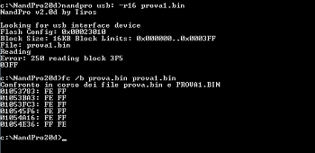

    Giorno a tutti, come da titolo ho un piccolo problemino che non saprei come risolvere perchè è la prima volta che mi capita... in lettura mi da un bad block in fondo, mi pare al "3FE", poi comparo le nand e non sono mai uguali, tutte diverse una dall'altra... vi posto uno screen delle differenze.
    Come posso risolvere? Grazie in anticipo

    hai un bad block a 3f5...e non credo sia da 16mb..

    si che è una 16MB.. e il bad block effettivamente c'è e me lo da in ogni lettura, ma come posso risolvere?
    3,033
    qual'è il flashconfig della nand? comunque ti da sempre questi errori? ti chiedo questo perchè mi da 7 errori sul blocco 3f5 e una cosa del genere accade sulle BB

    la nand è una hynix HY27US08281A, per flashconfig cosa intendi? gli errori meli da solo con questa jasper quando comparo le nand lette...

    scusami... il flash config è 0x00023010

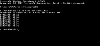

    edit: ho fatto altre 2 letture, sempre errore a quel blocco e la comparazione è diversa per l'ennesima volta.. help me!!

    Jasper 16MB big block controller,va bene leggere a 16MB. Per i bad block non ci fai niente, ci sono e basta, ma non è un problema di per sè. Ciò che devi fare è comparare le nand e trovarne due/tre uguali. Poi ne apri una di queste con 360 Flash Tool 0.97 e vedi se il bad block è stato correttamente rimappato.

    il problema che ho fatto un'infinità di letture e non ne trovo nemmeno mezza uguale... assurdo veramente, ho aperto una nand con 360 flash tool 0.97 e non mi da nemmeno il bad block..

    no la differenza riscontrata è sempre sul blocco 3f5. puoi continuare IMHO...alla fine la differenza la trova solo lì

    tutti quegli indirizzi se visti con una calcolatrice hex e divisi per 42 danno come risultato sempre 3f5..alla fine è il bad block che da letture diverse
    Treviso (TV)
    Mmm, però sarebbe meglio che 360 Flash Tool segnalasse la corretta rimappatura del bad block. Comunque sono d'accordo con Armand sul fatto che il bad block è solo uno, il 3F5.
