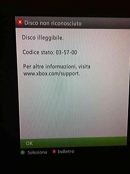

    Liteon 16D4S SLim fw 0401@Lt3.0+ Non legge + nulla-discoilleggibile.jpgGrazie a tutti dell'aiuto, dopo aver provato varie pcb con sopra LT3.0+ e la mia key, una mi ha persino dato l'errore in allegato, mai visto, altre mi davano lo stesso problema, ho aquistato una pcb 9504 originale, Senza kamikaze ho messo:
    Source il mio dummy.bin
    Destination LT3.0+ 0401
    Spoffato la key, saldato i fili e montata, funziona perfettamente.
    In + ora ho un 0401 sbloccato in hw 0x0 senza forare l’MT, tagliare piste etc…
    Grazie dell’aiuto.
    615
    ottimo, te l'avevo detto che era la pcb
