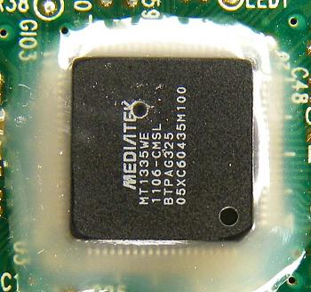

    Probabile che tu abbia forato non perfettamente... d'altronde lo dice il nome stesso, kamikaze... puoi fare delle foto al Winbond forato?

    ma, il firmware è andato su benissimo, mi sa che con la foto si fa poco o nulla, se serve la metto ho i miei dubbi a riguardo

    Ok, il firmware puoi anche averlo flashato correttamente, ciò non toglie che potresti aver danneggiato componenti riguardanti l'ottica del lettore, lo spin del disco o altro. Hai provato un disco che non sia un gioco, che so, tipo un film in dvd?

    si ho messo lt plus 3.0 che dovevo mettere invece?
