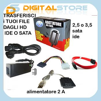

    Salve ragazzi,sono nuovo e vorrei chiedere un' informazione che nel forum nn sono riuscito a trovare. Secondo voi è possibile collegare e far riconoscere il lettore DVD Type: PLDS DG-16D4S 0401 a un pc portatile asus X66IC-JX100V? Vorrei collegarlo con questo adattatore di cui vi lascio un'immagine allegata..inoltre visto che il kit comprende un alimentatore con molex è possibile fare qualche collegamento per alimentare il lettore da tale alimentatore e non collegandolo alla console?Grazie..

    No, ma prova ad usare l'inquiry patcher, magari funziona..
    3,995
    ti serve un connettore e piazzare queste alimentazioni

    Ho capito magari provo...Scusa raiden ma un molex ha solo 4 fili,come faccio a collegare tutti quelli...
    Treviso (TV)
    15,952
    Hai 4 fili che sono 12V (giallo), GND (2 fili neri) e 5V (rosso). Se devi solo flashare il lettore (quindi niente EJECT e niente spin del disco) ti bastano i 5V. Per i 3,3V potresti creare un piccolo circuito con regolatore di tensione (ad esempio usi un LM317T), in ingresso gli dai i 5V e in uscita hai i 3,3V. A questo punto fai prima a costruirti un connectivity kit e sei a posto. :P

    ho capito ragazzi provvederò con un ck3i xò il problema principale è che nn avendo un pc fisso cn porta sata ma un portatile nn saprei come poter flashare il lettore....

    Non serve un CK3i, ti basta un CK3 mini che costa meno.

    E per il collegamento sata?senza spendere molto per un x360 usb pro xk io ho già il rgh e per pura voglia di hack vorrei modificare anche il lettore..

    Potresti provare con una scheda PCI VIA VT6421, però con i lettori delle slim è un po' rognosa se non ricordo male...
