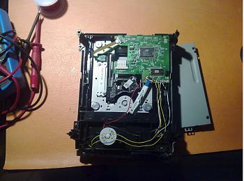

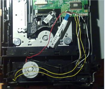

    Veramente non lo leggo se serve per fat o slim, comunque io l'ho messa male non fà
    Effettivamente hai ragione, ma l'ho capito quando parlava di coppie bianche e gialle che sui liteon slim non ci sono come puoi vedere

    Ok adesso ho letto bene, non c'è scritto ma ci sono i colori dei fili, sorry!

    Sul pcb sono scritte le iniziali dei colori (in inglese ovviamente..) almeno per queste cose le foto non servono dai...
    Regular Member L'avatar di DooM
    251
    hahaha dai essendo al quarto anno di un liceo linguistico ci posso arrivare che la w significa white xD Comunque scusa la mia ignoranza ;p ma pensavo che le coppie di fili avessero un senso per essere saldate...

    beh comunque sei riuscito a far ripartire sto lettore?
    251
    Ragazzi il lettore non mi da pi segni di vita dopo il cambio lente...non si apre più il carrello...cosa avrei potuto combinare?
    3,038
    forse manca il firmware
    251
    Firmware è presente! tieni conto che l'ho smontato per cambiare la lente!
    3,038
    qunado lo colleghi alla X il led centra le è fisso o lampeggia?
