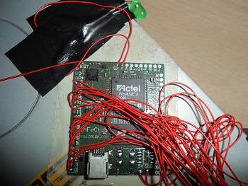

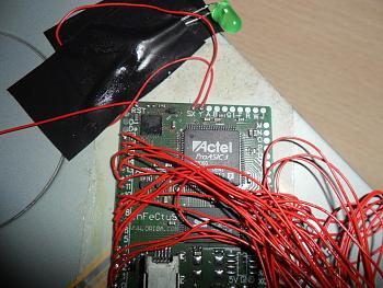

    Salve ho un xbox di un mio amico al quale è stato montato parecchio tempo fa il chip infectus (vedi foto allegato) e ci sono 2 fili dissaldati, volevo sapere se mi conviene risaldare i fili o togliere tutto e mettere lt 2.0 visto che è un hitachi...
    Aspetto vostre notizie grazie ciao

    allora era scollegato su questo lettore sia il punto 2 che ho collegato e sia rst che inizialmente era sicuramente collegato vicino il tasto di accensione visto che se si teneva premuto l'xbox partiva con la modifica...Adesso il led si accende (cosa che prima non faceva) però prima di andare nella dashboard appare un led rosso in basso a destra e sullo schermo appare "errore di sistema" e sotto "E64"...cosa può essere?Questo errore lo faceva pure inizialmente infatti pensavo fossero quei due fili, però collegandoli da sempre lo stesso problema

    Ma prima funzionava? Controlla bene le saldature, soprattutto la massa. PS: ora come ora cmq l'infectus è inutile.

    credo di sapere chi gli ha montato l' infectus.....fili rossi, scotch e led messo in quel modo...non so, ma mezza idea c'è....cmq attualmente infectus è quasi inutile....io ti darei due opzioni: rimuovi tutto e metti lt+ 2.0, oppure risaldi daccapo il chip dato che così è osceno

    allora ho staccato tutto l'infectus però mi da sempre errore e 64 con led rosso in basso a destra e non capisco il perchè.L'xbox precendentemente è caduta per terra, il lettore però mi sembra in buono stato, cosa può essere?

    ok devo vedere solo qual è la pista tagliata però.Qualcuno ha una foto da farmi vedere per regolarmi???

    allora credo di aver capito quale pista ripristinare e l'ho fatto però continua a darmi led in basso a destra rosso (E64) più il led centrale verde lampeggiante.
