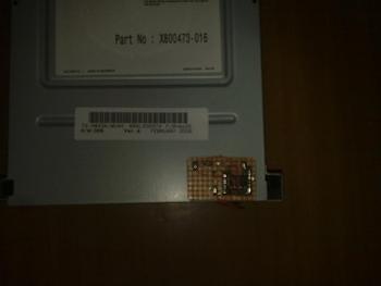

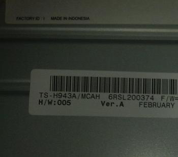

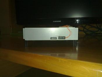

    ragazzi dovrei modificare servendomi del lizard 360 questo lettore presenta su una xbox del 2008... il proprietario mi ha garantito che il lettore non è spoffato..m all'apertura del case ho trovato questo...
    cos'è?
    posso ugualmente operare con il lizard o devo fare qualche operazione aprticolare prima? grazie per l'aiuto

    è una dual bios, originariamente molto probabilmente montava un lite on
    Confermo... è una dual Fw (nn dual BIOS)

    grazie mille.. ma quindi non posso fare niente? intendo dire qui è installato il cfw 1.1 mi ha detto il proprietario, ora voleva l'ultima mod disponibile... che per qeusto samsung penso sia una 2.1 ... posso fare l'aggiornamento con il lizard 360 o devo lasciar perdere... ah e il propietario non ha le key originale salvata su nessun supporto
    3
    anche per te è uno spoof, titty? il tizio mi ha detto di no ma forse si sbaglia
    Se la console ha HDMI Devi rimettere il lettore Nativo...
    Nn penso ke il Lizard gestisca le SST040... mai provato devi estrarre il FW alla vekkia maniera... con la PCIVIA
