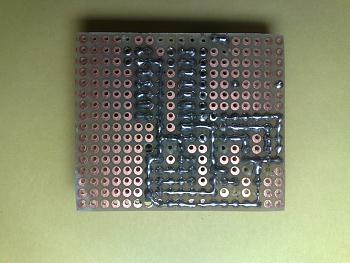

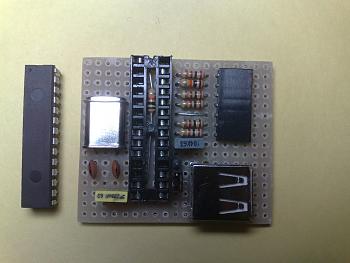

    Ho costruito questa interfaccia, ma non viene enumerata correttamente da windows
    Il PIC è programmato con il pickit2 con successo.
    Uso 2 condensatori da 22pf sul quarzo da 12.000Mhz
    Cosa posso provare?
    Allego immagini fronte retro.
    Problema con interfaccia USB-SPI-06122009505.jpgProblema con interfaccia USB-SPI-06122009507.jpg

    Il problema è che non viene nemmeno enumerata
    Ritorna con vip e pid uguali a zero.
    Poco fa ho provato a rivedere la zona dell'oscillatore avvicinando i condensatori ed in quarzo, ma ho spezzato i piedini del quarzo.
    Ho controllato ed in casa ne avevo solo da 6, da 10 e da 20 Mhz
    Ho messo quello da 20 ed ho provato un hex configurato per usare il quarzo da 20 Mhz e viene enumerato.
