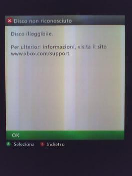

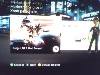

    Buon giorno ho un problema con un gioco, da quello che ho letto in giro è per via delle nuove protezioni, il titolo in questione è Need For Speed Hot Pursuit lo inserito mi ha fatto l' aggiornamento della consoll e fin qui tutto bene riavvio e il gioco non ne vuole sapere di partire.mi da un errore come fosse una copia di backup non funzionante Io ho una Xbox Jasper acquistata nel 05/2009 con lettore Samsung MS28 doppio chips con firewall Extreme 5.3A a questo punto non so cosa fare perchè anche se la faccio partire in modalità modchip non parte il gioco.Premetto che è da una vita che non faccio modifiche xbox emm. sulla 360 mai fatte, quindi vi chiedo cosa devo fare ma passo passo o se c'è un modo per rifare il DVD in modo che sia leggibile al mio samsung.

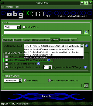

    Scusatemi ma se uso questo programma metto il fleg sul riquadro verde poi che funzione devo usare sulla tendina ???????
    potrebbe funzionare o butto un altro DVD DL sarebbe il 5

    No è inutile..
    O come dici tu, ti fai un RGH, oppure ti compri un lettore lite-on e lo fleshi con lt3.0
