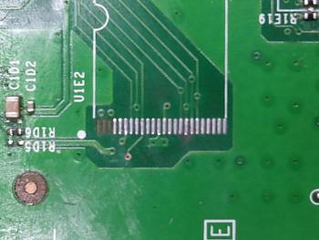

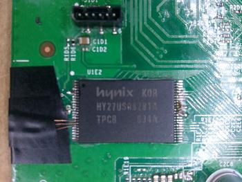

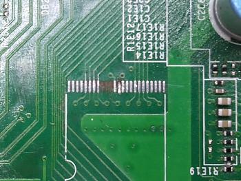

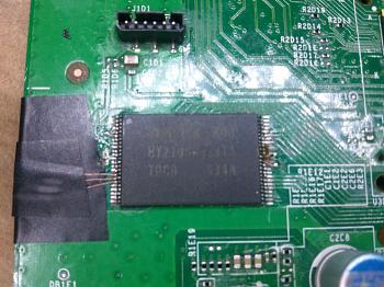

ciao ragazzi vengo subito al mio problema...ho una slim che all'avvio presenta questo difetto...là dash si avvia regolarmente,(con video) ma dopo 5 o 6 secondi si presenta il classico led rosso fisso...tengo a precisare che a questa slim è stato fatto un tentativo dual nand, e di conseguenza io ho dovuto rimettere un'altra nand sostitutiva da 16mb perchè mancava sulla scheda madre, e in + alcune piazzole saltate....rimessa la nand la hy27us08281a da una scheda xenon,(premetto che le piste le ho ricostruite e testate) si legge e si scrive regolarmente da nandpro, però fà sempre la stessa cosa...dal codici degli errori la sequenza è 0003 che equivale a un problema di alimentazione...non saprei + sto sbattendo da giorni......

è molto delicata come ricostruzione e non ti puoi fidare dei pad che vedi, potrebbero essere sollevati, io proverei ad usare le piste grattate e filo smaltato 0.1 mm, gran sbattimento ma escludi molti problemi
e infatti ragazzi...la cosa forte che ho provato un'altra nand...stesso e identico problema...e pure le piste le ho battute cn il tester....tutto ok conducono...la cosa forte e che a freddo mantiene per 15 secondi e poi led rosso...riprovo ad avviarla...led rosso fisso...io escluderei il corto...problema sullo stadio di alimentazione a monte? che dite....?
il bello che la nand si scrive e si legge...ne ho cambiate due identiche...stesso problema...a sto punto m fà pensare che non è la nand....mo vedo un pò come fare...è peccato è nuova nuova la scheda...mannaggia....
