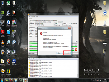

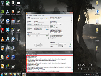

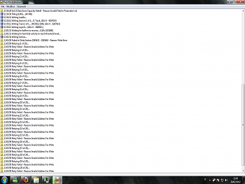

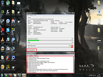

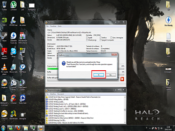

    Ho un masterizzatore ASUS DRW-2014L1T ATA Device ed ogni volta che provo a masterizzare un gioco (cn imgburn) mi dà questi errori....

    e me lo dà cn tutti i tipi di giochi (xdg3,xdg2, ecc.), e quello cn cui ho fatto le foto (need for speed: the run) l'ho anche patchato cn abgx360 (l'ultima versione 1.6, senza riscontrare nex errore) perdendo inutilmente tempo e soprattutto spreacando un DVD-DL
    come posso risolverli??? è problema del masterizzatore??
