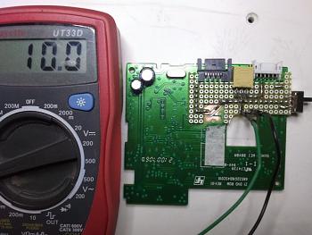

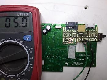

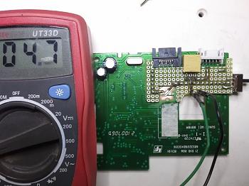

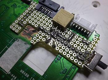

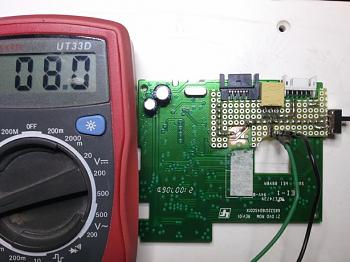

    Ragā oggi m sono cimentato a farmi uno sputnik 360 fatto in casa...
    gli occorrenti....trimmer 0-50 ohm
    un deviatore che commutandosi dā la chiusura della pista 3,3V, mentre l'altro contatto dā il valore del trimmer sul pcb...
    basetta millefori...
    poi dei puntalini che servono per misurare con il tester il valore della resistenza del trimmer...(molto utile)
    e un pō di pazienza per farlo...
    diciamo che come ora il tool č inutile visto che tutti i pcb montano le winbond....se mi capita una MXIC uso questo...

    Ottimo lavoro. Ma con un dipswith e delle resistenze puoi evitare di usare un tester, proprio come lo sputnik.
    Mr. Glue Gun L'avatar di s.silvestro
    Localitā
    Basilicata
    172
    grazie.... si hai ragione...ma le resistenze sono tarate...mentre il trimmer lo tari a tuo piacimento e poi stacchi il tester per provare....

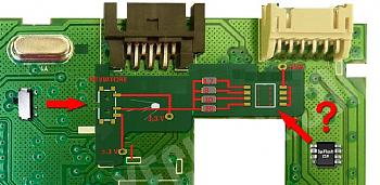

    ragā chi si vuole sfiziare me il circuito č questo...!!!!!
