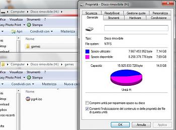

    PICCOLISSIMO PROBLEMINO: ..... non mi vede le ISO.....
    ho creato in una chiavetta usb da 16 gb formattata in NTFS una cartella games e ci ho messo dentro un ISO di backup come prova....
    quando eseguo apri vano disco e poi chiudi vano disco, non mi appare la dicitura "disco multimediale"
    Nota: ho settato il menu iso sul file xkey.cfg
    Suggerimenti?

    Posta foto della root HDD e del contenuto della cartella che hai creato

    1 minuto e posto gli screen della chiavetta usata come hdd
    30
    ho cercato di far star tutto.
    praticamente é una key da 16 gb formattata in NTFS, unica cartella creata games dove all'interno ho inserito un immagine iso di un mio vecchio gioco: PGR4.iso
    suggerimenti?

    MMM prova a cambiare porta usb dell'xkey, se anche così non va, prova ad avviare senza display esterno
