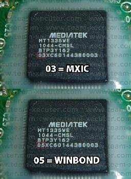

    Come verificare visivamente se un liteon monta flash MX
    Mxic 03
    winbond 05
    Anteprime Allegate Anteprime Allegate Come verificare visivamente se un liteon monta flash MX-ciauz.jpg

    bella zi!i numeri son talmente piccoli che mi serve la lente x leggerli
    Ma non fai prima a attaccare a Jungle il lettore che a smontarlo ?

    bè dedo capirai la fatica di svitare 4 viti..
    non è tanto la fatica, quanto un'operazione inutile a mio modo di vedere

    Diciamo che viene comodo a chi non ha il x360 e un chipset conmpatibile con JF e può vederlo solo in questo modo

    Fa sempre comodo avere un metodo alternativo per il riconoscimento...
