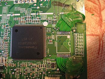

..infatti nella pic di Raiden quel componente c'era...mentre nel mio no.

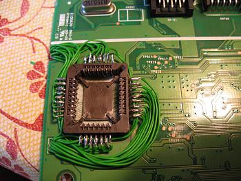

quando hai scritto 'pcb mancante' mi son messo a cercare piste tagliate o robe simili...poi ho visto che mancava quel componente.scusa!
no tranqui, non mi riferivo alla sst ma proprio ad un pezzo superficiale di pcb che nella foto sembra mancare, ma probabilmente è solo un riflesso.......

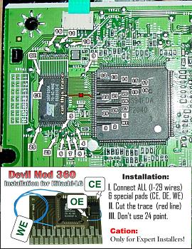

Ci sarebbe da capire come te la cavi con il saldatore..... Se sei molto bravo puoi anche tentare di ripristinare la mod sul lettore, lo schema lo trovi scrivendo su google il modello del tuo lettore, dual firmware e il modello della sst e vedrai che qualcosa salta fuori, ma non è una passeggiata fare una mod del genere.

diciamo che al momento sono orientato verso la prima delle 2 strade da te proposte, me la cavo decentemente con il saldatore, ma le piste sono VERAMENTE piccole, diciamo che è una cosa "ambiziosa" per dirla in termini aziendali...
poi appena capisco cos'e' l'rgh, dopo essermi documentato, la prendo in considerazione..
se trovo lo schema sono a cavallo.
mi metto alla ricerca.
