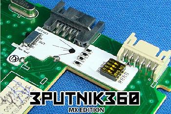

    We ragà bungiorno..stamane girovagando nel sito del team, Uberjeek a postato la foto dell'addon SPUTNIK360...molto intrigante la cosa...
    SPUTNIK360 + X360USB PRO + JungleFlasher = Easy - Team Xecuter vi posto la foto....
    Anteprime Allegate Anteprime Allegate SPUTNIK360 X360USB + PRO + JungleFlasher-2.jpg
    Grosseto
    789
    eh, quattro resistenze su di un pcb, meno male che ci sono loro a sfornare ste perle....
    Essereumano ringrazia...
    Altamura(BA)
    997
    Ed io che pensavo che al posto degli switch ci sarebbe stato un pic. Ma quindi non fa altro che selezionare la resistenza più adatta alla flash.

    Citazione Originariamente Scritto da carloss Visualizza Messaggio
    Anche io pensavo fosse un pic, quando è un normalissimo dipswitch! Non ci resta che attendere i valori delle resistenze!

    è sempre solo per le MXIC....mi sembra
    Grosseto
    789
    Leggete sotto alla foto, c'è scritto mx edition, è il metodo russo non quello brasiliano
    Jun 2011
    Casima
    1,222
    Esatto.. confermo che questo modello è quello per le flash MXIC... ci sono varie resistenze perchè come con il vecchio "LT Switch", potrebbero servire valori leggermente diversi per effettuare l'unlock...
    Il modello per winbond sarà probabilmente con un PIC...

    oppure un ne555 o qualcosa di simile
    non confido tanto sul pic perchè quelli con oscillatore interno mi sembra di ricordare che non siano molto precisi e quindi se davvero il problema sono i tempi.... un ne555 penso sia una scelta migliore anche se.. boh.. chi vivrà vedrà !
    certo che però le capacità speculative del tx sono davvero notevoli....

    cmq ragà l'aggeggio niente di particolale...i dip switch danno il valore 0 e 1 alle resistenze...semplici interruttorini interni...tutto qua...un kit che ce lo possiamo fare anche noi....
    un bel trimmer che ti regola il valore di resistenza e vai...poi sicuramente quello switch(deviatore) interrompe l'alimentazione senza tagliare le piste...niente d che
    ms
    530
    confido che in tempi brevi ci sarà un bel schemino x farselo a casa

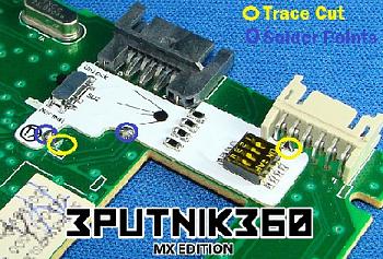

    credo che il taglio vada fatto comunque, lo switch serve per chiudere o aprire il taglio

    che culo....... funziona solo sulle mxic , complimenti, una bella innovazione

    si beh per farselo in casa se lo sono già fatti tutti questo è sempre l'hack dei russi.. nulla di nuovo
    intanto si mormora e la gente si fa il fegato marcio... aspettando la soluzione per le winbond... tutto marketing...

    hai ragione essere il taglio và fatto per forza, se no sarebbe inutile mettere un deviatore...!!!cmq nn è un innovazione di chissà che....l'innovazione sarà la scrittura, e lo sblocco delle winbond....
    Anteprime Allegate Anteprime Allegate SPUTNIK360 X360USB + PRO + JungleFlasher-1.jpg
