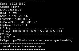

    L'hd non mi è stato pervenuto però rileggendo i vecchi post mi sono accorto che non ho impostato LDV a 2 come mi hai chiesto tu...come procedo?
    EDIT: posto log j-runner della creazione della nand
    [IMG]reactimg.com/images/14.jpg[/IMG]
    EDIT 2: leggendo il log mi pare che j-runner l'abbia fatto lui da solo il cambio di LDV A 2...

    Prova a creare una 15574 allora.
