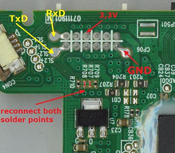

    prova a controllare le resitenze a monte della pcb (R203-204-207)devono essere in corto...e controlla se qualcuna è aperta...poi se vanno bene le resistenze controlla il regolatore di tensione cosa di dà in uscita(1117)...potrebbe essere una probabilità che MX non si alimenta causata dal molex al contrario e t fà sta cosa...mo ti faccio vedere una foto dove controllare...se questi componenti sono a posto e le uscite di tensione sono ok, penultima prova cn il taglio piste....se nn ti rileva ancora niente,fai come ha detto raiden con il cambio MX......ne ho riparate parecchie con il molex al contrario, ma rare volte ho trovato una MX bruciata...dipende cmq che corto ha avuto...

    Un grazie a s.s silvestro, c' era una resistenza andata e pure il regolatore, sostituiti questi altri di un pcb buono mi vede il lettori con fw 0251 e quindi tutto ok, unica cosa che poi il carrello funzionava, ma il disco non veniva letto( nessun tipo di disco), il motorino girava un pò, vedo la scritta lettura disco, poi apri vano disco, come se non inserissi nessun disco, sostituito l' intero pcb ed ora il tutto funziona, chissà perchè non mi vedeva nessun disco, ma il motorino girava e il lettore veniva riconosciuto sia da jf che dal lizard
    La riparazioni dei pcb liteon 16d2s è classica...andando per esclusione trai una conclusione alla fine...!
