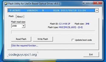

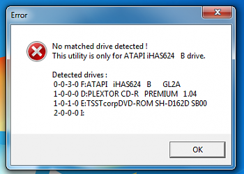

    Ma quello è il file GL29.exe che a me da l'errore in allegato. Credo che recchia57 parli del file bin del firmware originale GL29, non del GL29.exe. Io il file bin di tale firmware non lo trovo. Sapete dove trovarlo ????
    Inoltre, fastjoy mi sai dire come hai risolto?
    Allego anche un immagine di come il flasher vede il mio drive.
    Anteprime Allegate Anteprime Allegate Problema Installazione burner max su Lite-on iHas624 B GL2A-gl29_message.png   Problema Installazione burner max su Lite-on iHas624 B GL2A-flasher.jpg

    Ora che mi viene in mente, ho due dischi in raid su cui ho installato windows 7 x64. Pero non so se sia effettivamente questo ilproblema. Mi spiego.
    Il programman eprom utility legge tranquillamente la eprom. il programma flash utility legge lo stesso la flash. Tantè che mi sono fatto il back up della eprom e del firmware del GL2A.
    Se faccio restore eprom e carico la eprom del gl2a è tutto ok. Se pero faccio da flash utility write e ricarico il suo firmware originale, mi da ugualmente errore. Come è possibile? e' il suo firmware originale???? Non so se questo dipenda dal fatto che le porte sata siano in raid (come soatieni tu). Xo quello che fa decadere questa ipotesi è che
    il file GL2A.exe (permette il restore del firmware) funziona perfettamente anche se le porte sata sono settate come raid.
    Non so se mi son fatto capire!!!
    Inoltre sono riuscito a trovare su megaupload i files bin della eprom(8kb) e del frimware (2048 kb) della versione GL29 x cui si potrebbe applicare il tuo suggerimento! Il problema è che la EPROM gl29 viene tranquillamente ripristinata da eprom utility mentre la flash da errore di scrittura ( suggerendo che possa dipendere dal settaggio bios raid). Ma allora xke il file GL2A.exe riesce a flashare il drive anche se le sata sono in raid?
