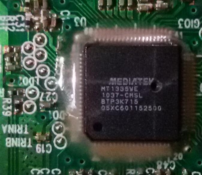

    Salve a tutti.
    Sono in possesso di un lettore dg-16d4s 0401 con estrazione della key e al quale è stato fatto dopo il Kamikaze Hack.
    Dopo la programmazione con jungleflasher 1.96 come da manuale, il lettore non risponde in modo adeguato.
    A console appena accesa, il primo sintomo è aprire il carrello a metà.
    Al rientro o alla richiesta di nuova espulsione si sente il motorino del carrello girare in senso opposto per ritrarre lo stesso.
    La scheda evidenzia un regolare foro che ha permesso la possibilità di sblocco e funzionamento normale prima della programmazione...
    Ho provato nuovamente con un'altra versione di jungleflasher e riscaricato i maincode...
    Esiste un fix...? Avete idee su come risolvere? ho conservato il primo log che durante l'estrazione dell'OFW ha evidenziato un blank...
    Invio parte del log:

    Come si spiega che dopo lo sblocco il lettore montato funzionava in modo adeguato? Solo dopo la programmazione con jungleflasher 1.96 il lettore ha mostrato errori di funzionamento? P.S. Ho riprogrammato inutilmente anche reinserendo owf salvato in precedenza con stesso risultato o con jungleflasher diversa versione, o con dosflash32....

    Novità: ho inserito nel foro la punta di una mina, alcol, e la punta del trapano...
    Osservazioni: pur avendo prestato attenzione durante la foratura e fermandomi immediatamente al suono dello sblocco, ho danneggiato l'MT.
    Infatti muovendo la punta del trapano nel foro, il carrello iniziava a rispondere in modo corretto ai comandi di espulsione o richiamo.
    La mina invece a stravolto i contatti all'interno del foro... l'alcol sfregato nel foro ha rimosso i residui in eccesso... eureka il lettore è tornato a funzionare.
    Avevo pensato di provare poi con il flussante e goccia di stagno.
    Considerazioni... sono delicatissimi i dg-16d4s 0401 rispetto agli altri che ho sbloccato...
    Comunque spero che la mia esperienza aiuti o aumenti la cautela durante queste delicatissime operazioni.
    Un mega saluto e... cosa ne pensate della mia esperienza e dell'inaspettato risultato... a parte la botta di c....
    Ciao, non sono delicatissimi, ma con il dreamel, come da Versione 1 dell hack uscito decenni fa, e con le punte adeguate, riesci ad essere delicato e fermarti in tempo, senza danneggiare il chip. Lo stesso chip ha la stessa "delicatezza" di tutti gli winbond, la versione di firmware non implica accortezze generali particolari, semplicemente ti è sfuggita la mano nel bucare. Cosa che prima o poi succede a tutti anche a chi ne ha fatti qualche centinaia.

    Piacere e grazie della tua condivisione... Credo che pur essendo il foro della scheda contenuto e adeguato, mi fai riflettere sulla punta che ho utilizzato... in effetti era stata sostituita e alterata per renderla più tagliente... tuttavia il 0401 monta secondo me un mt più delicato nell'esecuzione del kamikaze in quanto è il secondo che comprometto... Gli altri modelli non mi hanno mai creato tutti questi problemi... comunque è stato sorprendente manipolare la funzione del lettore fino al suo rispristino con la punta del trapano nel foro...
