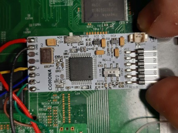

    Ciao, per la prima volta mi sto cimentando con un RGH2 ultima dash su corona V1.
    Chip con CAP e JP aperto, ponte 2-3, Post-out 56 cm e rst 12 cm. timing 4_3
    Glitch infinito.
    In fase di creazione Xell AutoGG mi ha chiesto prepathed Cbb ed ho detto di sì.
    Immagino stia sbagliando sicuramente qualcosa ...

    io proverei a mettere il chip sulla porta video e fare i fili lunghi quando basta
    Prova anche con selettore su fat mi sembra una volta ho risolto cosi ma i rev d sono 10 anni che non li uso
    Ah un altra cosa il timing
    Mi sembra esisteva qualcosa chiamato reloaded o cosa del genere

    Timing minusone_nr? Ho letto sul forum ma non lo trovo .....
    Poi vedo che minusone è per SQUIRT

    Anche io mi ricordo poco, ma i fili più corti su corona

    in tutte le casistiche e da procedura i fili sono quelli .... in che senso più corti? rst più corto? post_out più corto ? Entrambi? Mi sembra strano ....
    Varese
    940
    Risolto. Tolto il c15, ponte su 2-3, tolto cap e timing 4_3
    Cpu reset giusto per arrivarci
    Post_out 12cm.
    Di solito entro 5 clicli parte.
    Provo Fix: 220pf + 50pf tra cpurst e gnd per vedere se migliora qualcosa
