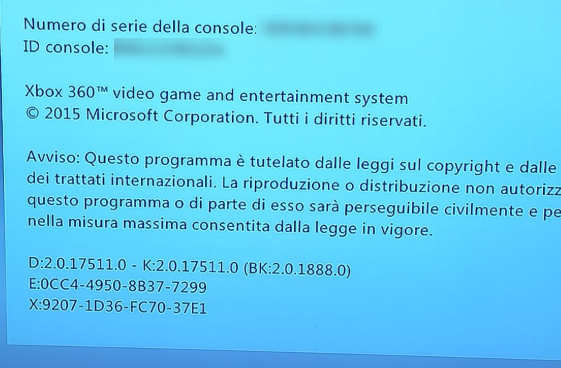

    ciao a tutti, avrei un consiglio da chiedere, sono un possessore di Jasper, che ancora 10 anni fa ha subito una prima mod (con firmware aggiornato del lettore) per errore ho forzatamente da USB installato una dash 17511, invalidando di fatto la modifica, la console è già bannata e non ho pretese di usare servizi online. Detto questo, vorrei capire quale possa essere la metodologia più semplice per tornare ad avere la possibilità di caricare bk da dvd o meglio da hd.
    Devo essere sincero, ho letto molte guide thread e tutorial, ma purtroppo non ho ancora capito al giorno d'oggi al netto di quanto detto quale possa essere la strada più semplice.
    grazie
    Sai saldare? Le guide comunque sono chiare: o vai di mod al lettore, o vai di RGH o vai di Ode (li fanno ancora?)

    Ti consiglio vivamente una bella rgh con un bel matrix v3
    Ad oggi la dash piu' aggiornata e' comunque la 17544
    Ti compri un reader un chip e vai di saldatore
    Se poi non ne sei capace affidati ad un modder specializzato

    la saldatura non è un problema, grazie per i consigli inizierò ad informarmi partendo da quaeste basi, una sola domanda, essendo già precedentemente modificato il firmwaere del lettore, e non avendo diciamo il firmware "originale" è un problema per la lettura? e in genere per la procedura di mod?

    effettivamente ero indeciso sulla questione ode, ma a quanto ho capito spesso danno problemi e non sono sempre così funzionali/definitivi per cui proverò a seguire qualche guida per rgh

    Il lettore non e' un problema e lascia perdere l'ode
    VAi di rgh
