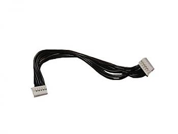

    scusate ma se la resistenza da 100ohm la metto direttamente sul cavetto 3,3 v del cavo di alimentazione dvd
    Sblocco - Winbond 0225 0272 0401 metodo news e aggiornamenti-cp06029-dvd-power-cable-xbox360.jpg
    cambia qualcosa?
  13. #53
    Tra le nuvole
    1,197
    Anche qua?
    NO, ma a che proposito? Per evitare di usare il saldatore..................
  14. #54
    Newser L'avatar di xboxbs
    Nord
    2,168
    solo per velocizzare (di poco) il tutto, anzichè saldare e dissaldare la resistenza ogni volta dal pcb...
  15. #55
    Mr. Glue Gun L'avatar di s.silvestro
    Basilicata
    172
    si perfetto pui attaccarla anche lì la resistenza...è la stessa cosa..!!!!
  16. #56
    2,628
    quindi prepararsi un connettore modificato con sonda da 3.3V da usare x ogni modifica...beh si potrebbe essere comodo. A sto punto mi faccio partire un filo dalla 3.3V con resistenza direttamente dal CK

    Citazione Originariamente Scritto da tsunami666 Visualizza Messaggio
    Anche qua?
    Io dato che uso un alimentatore da banco home made p(ricavato da un alimentatore ATX con uscita molex e connettori a banana per varie tensioni) per alimentare il CK, collego la resistenza con un coccodrillo alla 3.3
