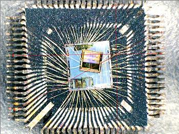

    a volte basta rifare intro/device id - cmq se la spi risulta locked, rimanda il comando di "unlock" e passa sul foro un cotton fioc con alcohol
    al tuo posto io avrei fatto la foto al winbond, il template non è preciso come sembra, vedi qui un errore (forse uguale al tuo caso) [url]http://team-xecuter.com/forums/threads/142682-x360USBPROv2-Kamikaze-method-unlocked-once-then-immediately-locked-again?p=981988&viewfull=1#post981988[/url]

    Perchè ha suonato jf? Perchè quando fori, sotto non hai solo il filo da spezzare col kamikaze ma hai questa situazione...
    Anteprime Allegate Anteprime Allegate lettore dg16d4s non rilevato da pc-wb_coordinates_numerote.jpg
