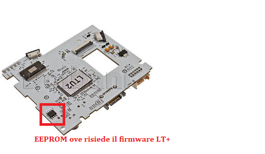

    Scusatemi, io dissalderei la eeprom della ltu vecchias e la salderei sulla nuova preventivamente liberata dalla eeprom vuota, più semplice di così !!
    in caso non sapessi dove sia lìeeprom, poi se non sai usare il saldatore è un'altro paio di maniche.. :P

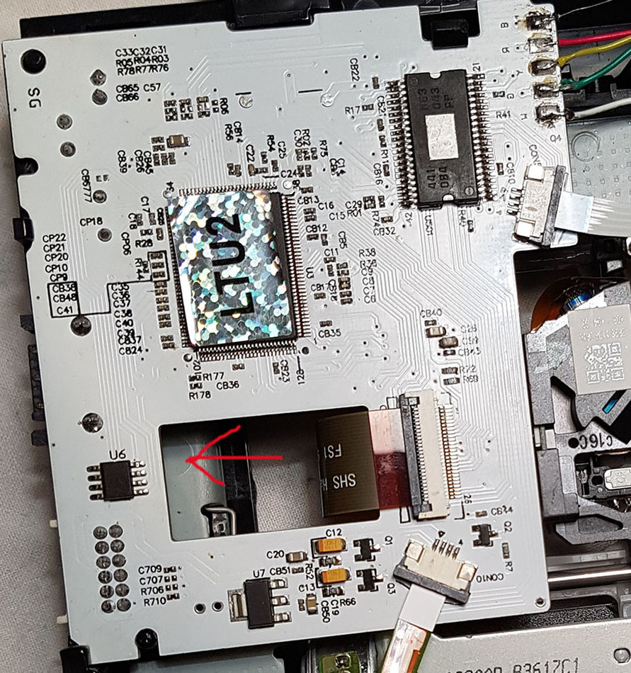

    Ottimo quindi posso fare il solo cambio hardware dell'eeprom.
    Tutta la parte software è nella eeprom? Così facendo non devo proprio passare per il software JF ...?
    Dolomiti
    4,195
    Sembrerebbe ... si ... se proprio non riesci a leggere la dvdkey con jungleflasher....
    saluti.
    P.s. Consiglio di segnarti il pin 1 nel tuo caso, per evitare di fare confusione durante lo swap!
    P.P.S. Non dico che quello segnato da me sia "realmente" il pin 1, però segnando la eeprom,eviti così di saldarla al contrario e magari bruciarla! Quindi occhio...
