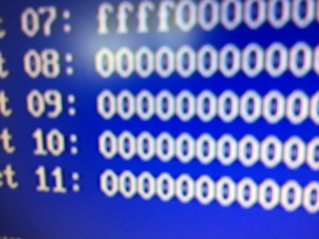

    May 2017
    12
    Allora queste sono le prove e verifiche fatte da me ; rimesso rgh partendo da nand retail 16202 con ldv3 , ricavato xell che però da nel fuse 07 4f.....
    letto nand glitch 17511 sempre con ldv3
    Treviso (TV)
    15,952
    Allora aumenta di +1 (quindi da 3 passi a 4) il CF LDV della retail. Lo puoi fare con qualsiasi tool, JRunner, xeBuild GUI, AutoGG, ecc.

    Ciao, ho fatto tutto come mi avete detto voi e finalmente ho risolto .....ho aumentato di +1 fuse set ed è partita subito.
    Alle tante mi sono ricordato che prima di fare rgh per la freestyle avevo già fatto un pre rgh per mettere ltu 3.0 , poi è stata usata con dvd e si deve essere aggiornata la dash , è che quando poi dopo due mesi ho fatto rgh con freestyle avevo usato la nand retail già salvata precedentemente all'aggiornamento e di conseguenza quando la riscrivevo non si trovavano i LDV ..... grazie dell'aiuto a tutti voi, alla prox
