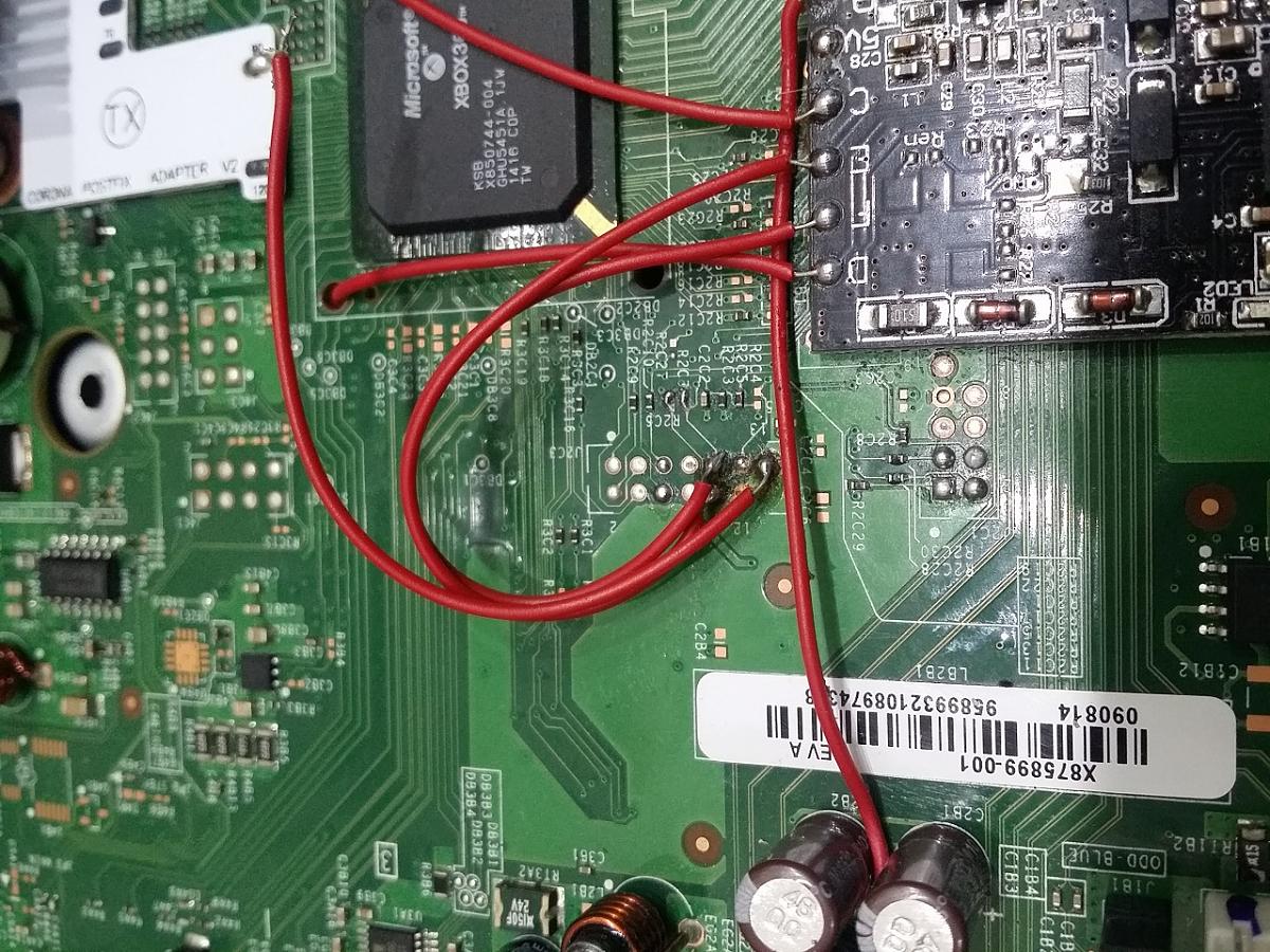

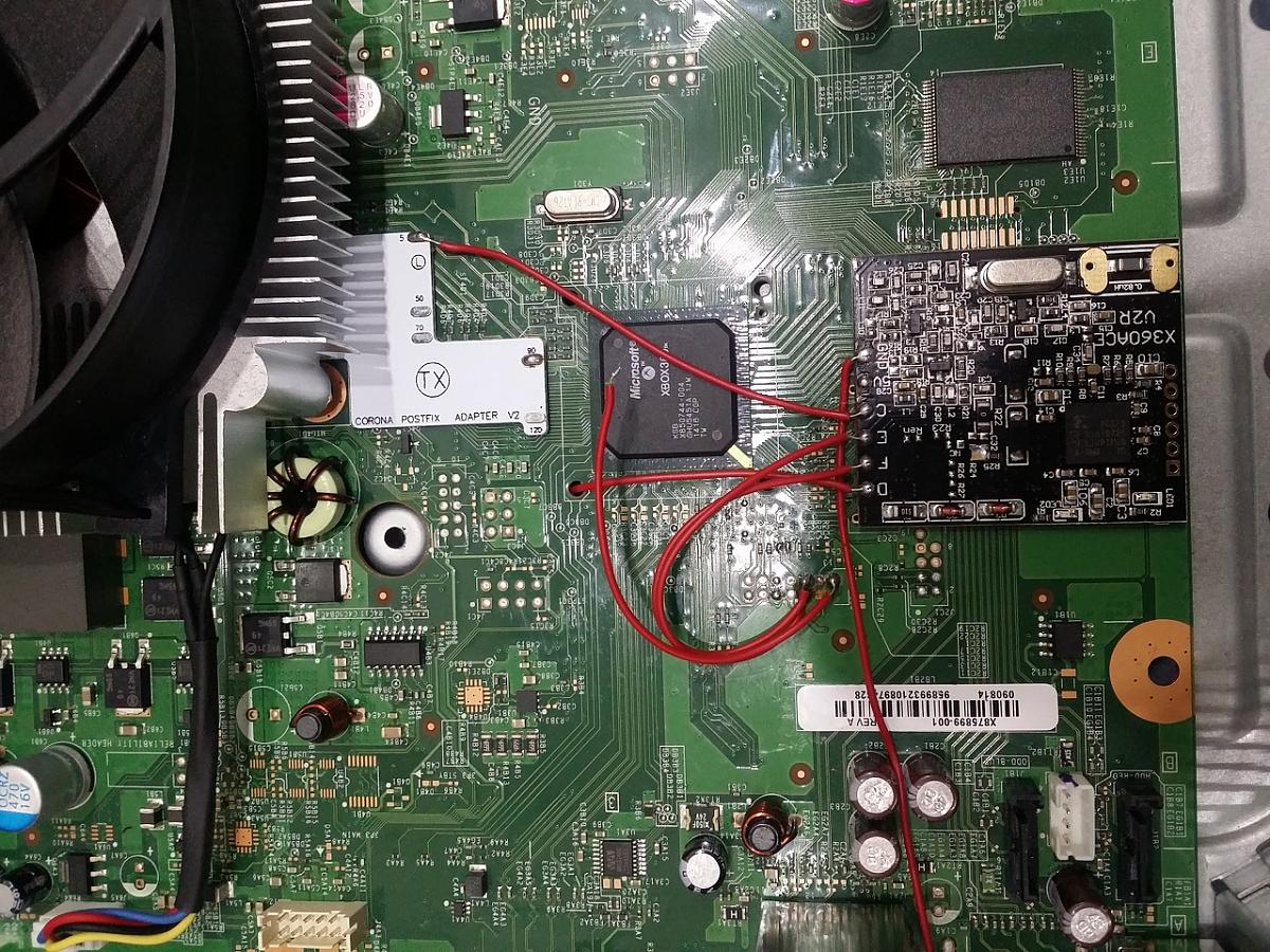

    Ciao a tutti, ho effettuato l'rgh su una corona v5 con un ace v2, tutto ok senza nessun problema. mi torna indietro dopo 2 giorni con led rosso fisso.
    l'ho smontata ma è tutto ok, ho provato a rimettere la nand retail ma stesso risultato, led rosso fisso e console morta, la ventola non parte nemmeno, cosa può essere successo?
    allego foto

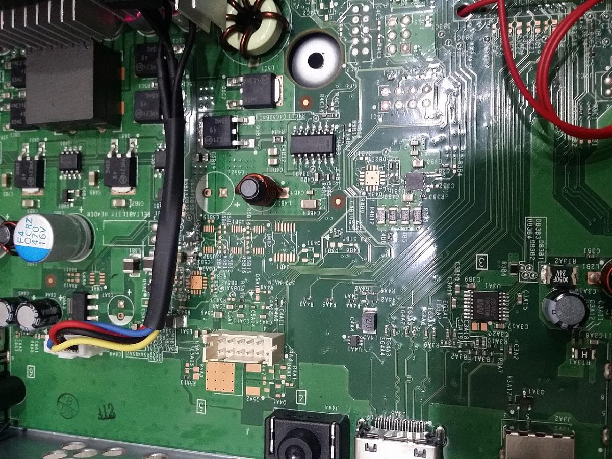

    Curiosità.... Ma quel awg30 volante a mezzo aria??
    Margherita di Savoia
    103
    Errore secondario 0010..
    Per il filo 'volante', la stavo provando in retail..

    EDIT: accesa per 1 ora e mezza, spenta per mezz'ora, adesso led rosso, 0010.
    dopo un giorno che sta ferma, riparte tranquillamente e funziona anche per 5 ore, poi la spegni, si raffredda e led rosso.
    EDIT 2: dopo un reflow al southbridge, adesso si accende per 1 secondo parte la ventola e poi led rosso, errore secondario 0002
