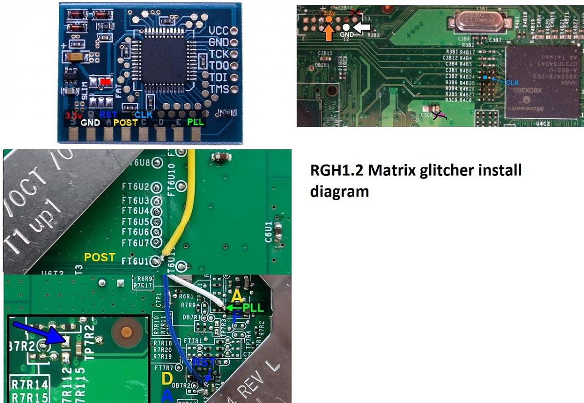

    Senza aprire altre discussioni posso usare lo schema allegato eccezion fatta per il clock che è gia sopperito dal cristallo a bordo correggetemi se sbaglio.

    Io eviterei post consecutivi prima delle 24 ore

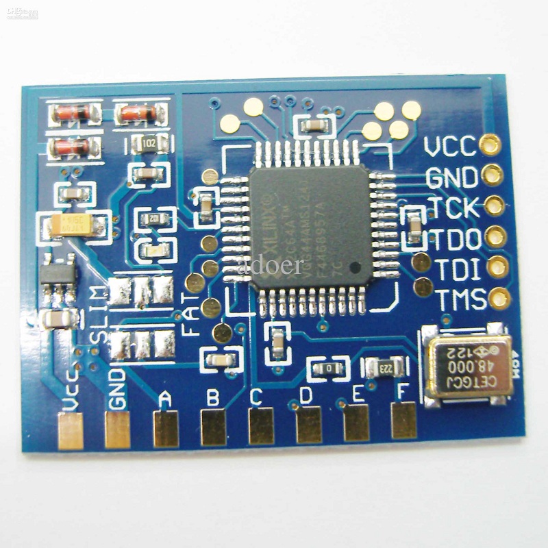

    Comunque lo schema è corretto, per il clock puoi anche scegliere di usare quello della scheda madre, disabilitando l'oscillatore sul chip (per fare ciò basta rimuovere la resistenza 0 ohm a sinistra dell'oscillatore).

    si ok per il post. Non non credo di voler rimuovere la resistenza, avrei comunque proceduto lasciando il punto CLK scollegato e collegato in secondo momento se necessario.
    Grazie della precisazione sulla resistenza molto interessante.
