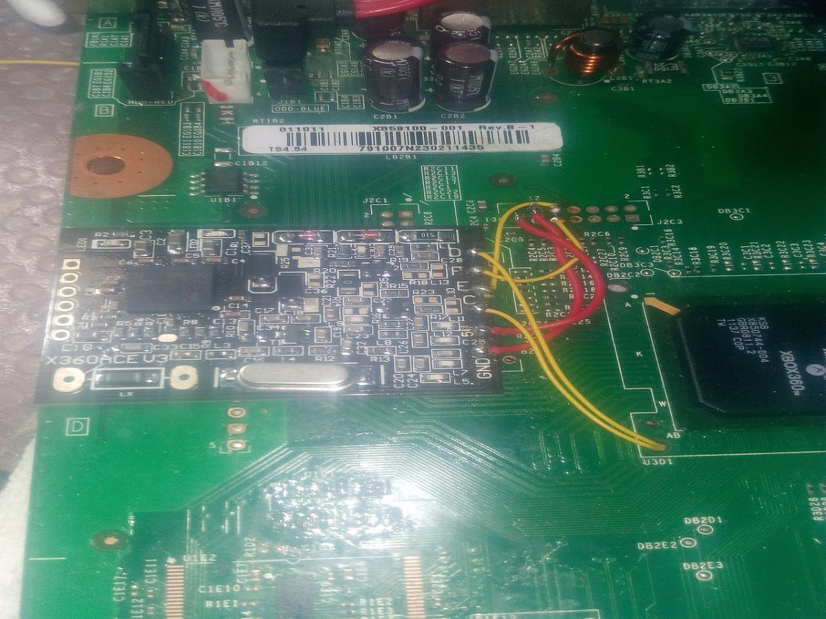

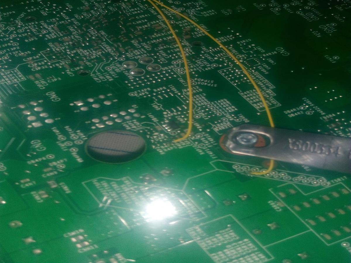

    Non riconosce nulla immagino. Posto le foto dell'installazione
    Scusate le foto sono con il cell, e le avevo già inserite per ridimensionare.
    Provato con il tester, nessun problema di corti o mancati contatti.
    Collegato reader dimmi come posso procedere The pusher, per cortesia.
    Riesco a lavorarci però solo in serata.
    Non ho visto come lampeggia il chip,ma prima di smettere l'altro e smontarlo l'altro ieri il led del chip era rosso da spenta poi rosso e verde lampeggiante per fermarsi dopo un pò con led rosso e verde assieme fissi sempre, e ovviamente nulla a schermo.
    Grazie

    Stacca tutto modchip e fili vari e ricarica il full dump che hai. Se la console non parte, il dump sicuro è cannato... Rrod con relativo errore ed allora dovrai ripreare la nand con donor.... Insisto dicendo che puoi saldare provare e riprovare tutto, ma se non hai cognizione di cosa fare nessuno potrà farlo a distanza ed a posto tuo.
    Il test piú semplice è quello che ti ho scritto vedere se la console parte in stock, altrimenti hai dumpato male e quella console non partirà mai.

    Mah io non ci ho capito molto in quel post... A parte che se il dump è valido oltretutto redumpandolo si ottiene un dump 100 uguale a quello riscritto. Cmq per sicurezza riscriversi e poi dumperei se non ottiene lo stesso dump vuol dire che ha problemi in scrittura o lettura. Poi in sostanza non sono tanto sicuro che abbia la CPU key esatta... Il sintomo che ha con console in rgh è proprio quello di scrittura non corretta o valori nand errati, ovviamente non gli esce il RROD ma questo è risaputo .

    salve, stop console caput, adesso non parte proprio..con jrunner mi restituisce header is wrong...levato lettore nand e modchip zero, non parte più
    la luce del modchip era rossa fioca quando attaccavo il lettore nand al pc.
    Ok mi spiace, mollo la console..la tengo per ricambi non si sa mai mi serva una ventola di ricambio.
    La teoria del RROD inteso come rottura pin cpu è unico probabile tra smontare e rimontare la console..capita.

    Caput per quale motivo? header is wrong non è un problema se vuoi fare rgh;
    Segui solo questi passi che ti dico, non chiederti perchè ma eseguili e basta.
    Apri J-runner carica nella prima stringa corona_4GB.ecc che trovi nella cartella comon --->Ecc
    Write EcC selezioni corona 4GB e dalla finestrella riguardante il flash nand su 4GB clicchi write ecc.
    rispondi SI al messaggio che ti appare.
    Una volta scritto DONE nel log di J-runner con glitcher attaccato accendi la console e attendi fino a che non vedi su schermo XELL.
    A questo punto non fare altro e riscrivi in questo thread.
