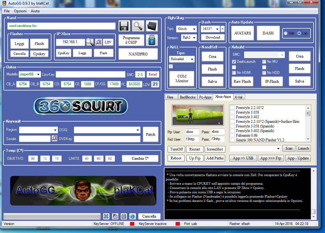

    allora ho usato autogg ho caricato un backup della nand corretta. mi dice che e una jasper che devo fare rgh2 e che ho dash 17489. ho fatto crea xell poi scrivi ed e andato tutto corretamente pero no avvia lo xell....help me thanks

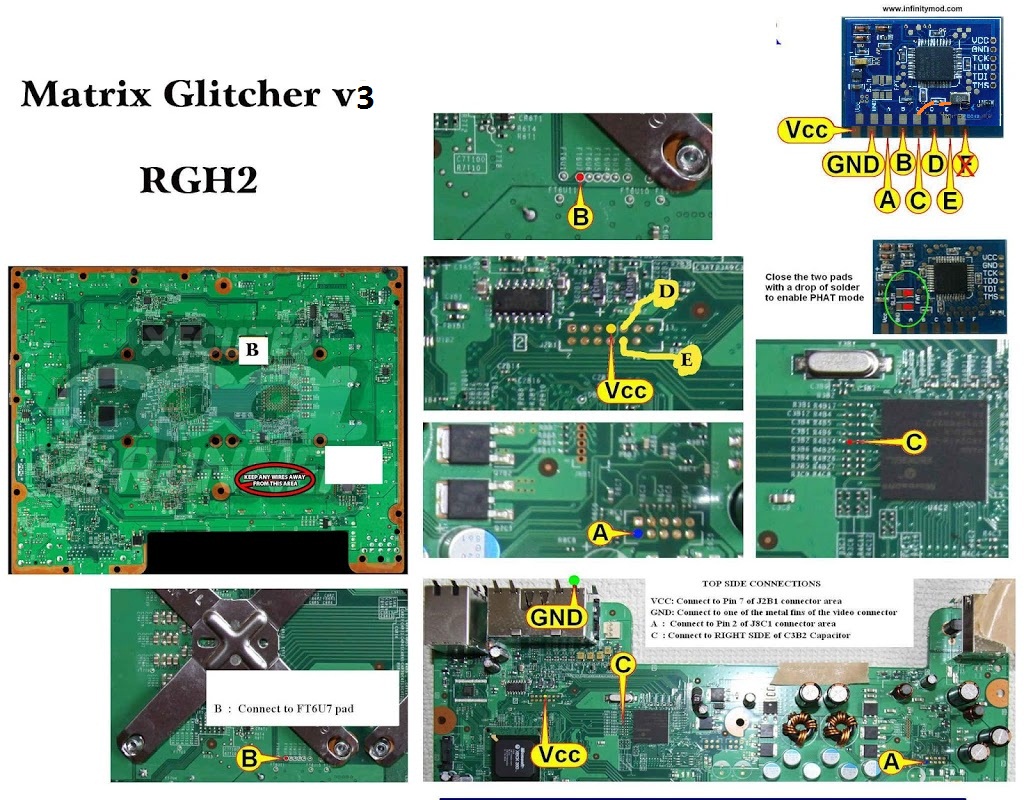

    ho usato questo schema
    Anteprime Allegate Anteprime Allegate matrix v3 jasper 256mb non parte xell-nq5sop.jpg

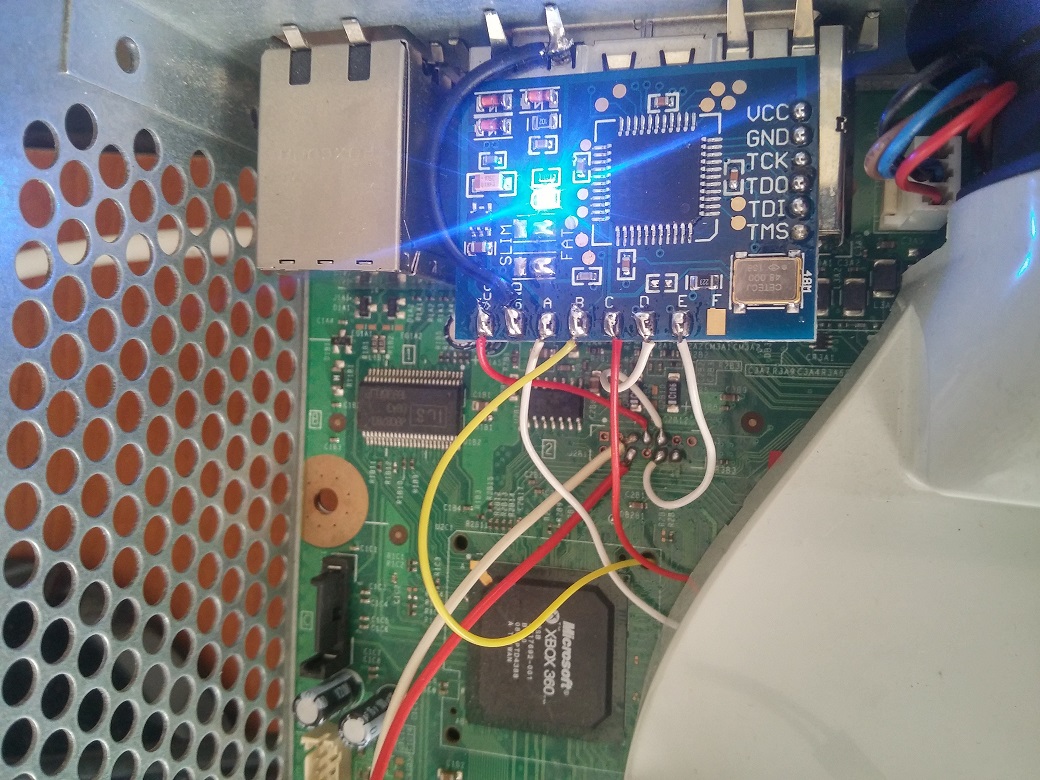

    Posta foto dell'installazione e tensioni sui pad del chip e prova a dare un erase della nand e a riscrivere solo l'ecc, se prima hai fatto qualche casino nello scrivere xell.

    no botta proprio ho riprovato ma nulla....suggerimenti...vi mostro la foto di autogg e dell'installazione. tenete conto che ci sn saldati ancora i fili per nandpro ovviamente scollegato.
    Anteprime Allegate Anteprime Allegate matrix v3 jasper 256mb non parte xell-autogg.png   matrix v3 jasper 256mb non parte xell-111111111.jpg
    Passa il reset dal punto classico dello schema in mezzo alle lamelle del dissipatore per due volte, insomma fai due U

    usa i timing rgh 1.2, installazione come quella per rgh2 ma il post invece che andare su post1 va su post0..
    io con matrix v3 mai avuti problemi fino ad oggi.
    Citazione Originariamente Scritto da Wocas_Osk Visualizza Messaggio
    Si, installazione identica, il pll e l'i2c son gli stessi....

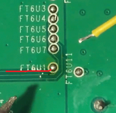

    errore da nabbissimo...installazione identica ad rgh1, non rgh2, post_out a parte... distrazione fatale..

    per post out 0 intendete questo?Quindi lo cambio?
    Anteprime Allegate Anteprime Allegate matrix v3 jasper 256mb non parte xell-post0.png
    2,950
    Si proprio questo, il resto come rgh1 anche se molti schemi mettono il CPU rst sotto.
    Xell e freeboot devi crearli per rgh2.

    ho messo il punto B su post0 e non cambia nulla...addirittura dopo che resta un po che tenta il glitch mi da led rossi.

    non si capisce nulla pero di sti schemi....c'e chi dice che la res sul punto C è da togliere c'e chi dice il contrario...ma il punto F e da collegare?perche ho visto Jasper con il mio chip che il punto F va collegato...

    grazie per avermi dato una mano...torniamo sempre al solito discorso c.e sempre il saggio che vuole fare il maestro della situazione e alla fine il post si tramuta in un dibattito a chi lo ha più lungo. cmq la foto dell'installazione la hai sopra. manca solo la foto della saldatura al post0. Non mi sembra che sia facile parlare di schemi visto che nello schema non ce scritto che devi saldare il post0 al post1 quindi come la sfera magica non la ha nessuno non la ho nemmeno io. Ho ri fatto l'installazione con i cavi più corti possible.
    Sto facendo un rgh 2 e se proprio vuoi essere puntiglioso gia dalla foto della mia installazione dovresti capire che non sto facendo rgh1.2 visto che ho saldato i punto D e E e il pin F non e saldato...Non so da dove tu abbia capito l'rgh 1.2...
