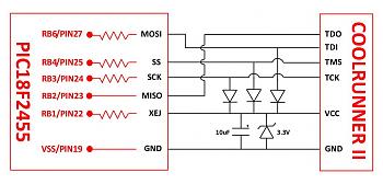

    programmare matrix glitcher v3 con spi nand reader
    ciao a tutti ragazzi sto installando sto chip in una jasper pero il chip e vuoto. da programmare. sto seguendo sto un vosto post dove spiegate come costruire un programmatore dall'spi nand flasher.
    volevo chiedervi due cose:
    prima cosa non ho capito se nello schema proposto io mi devo collegare direttamente ai pin del pic (27-25-24-23-22-19) oppure mi devo collegare dopo le resistenze? cioe al pin mosi -ss -sck - miso ecc???
    seconda cosa quando vado a programmare il matrix v3 inserisco il firmware normale oppure quello che conteiene l'implementazione su 32 macrocelle?grazie mille
    via allego una foto dello schema.

    scusate alla prima domanda ho gia trovato risposta...mi devo collegare direttamente ai pin del chip. la seconda no uaahhahah se qualcuno mi aiuta lo ringrazio
