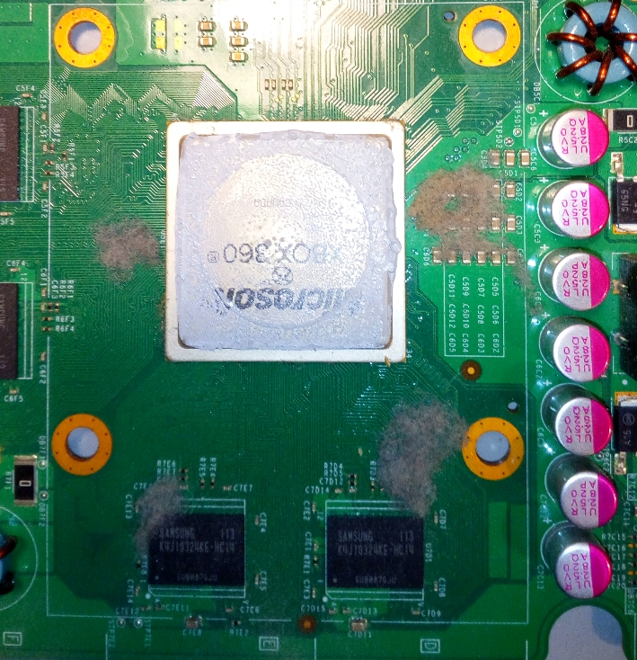

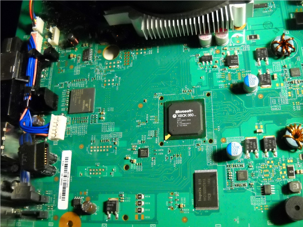

    Exclamation Led centrale rosso Trinity 4GB
    Console con scheda Trinity, led rosso centrale errore secondario 0110. Surriscaldamento da eccessivo lavoro con poca aria ed intasamento da polvere???. Ho pulito la scheda e sostituito la pasta termica, che risultava molto secca, ma il problema continua. La soluzione potrebbe essere?! Ram - Cpu...... Un Grazie anticipato per l'eventuale risposta.
    Anteprime Allegate Anteprime Allegate Led centrale rosso Trinity 4GB-2.jpg   Led centrale rosso Trinity 4GB-1.jpg
    Italia
    1,311
    è da reballare la xcgpu.... oppure molto più grave le RAM.... perché ne sono 4...
    Ultima modifica di leonemax81; 28-03-16 alle 18: 38
    4
    Quindi la butto?!
    Jan 2015
    108
    Citazione Originariamente Scritto da gio69 Visualizza Messaggio
    Quindi la butto?!
    No, reballi
    4
    Risolto con reflow.
    2,950
    Risolto ?
    Inviato dal mio SM-G935F utilizzando Tapatalk
    patrickstar likes this.
    4
    Si! Ho fatto fare il reflow, la console si è ripresa al 100%.
    Grottaglie (TA)
    1,663
    Bella questa, tranquillo che fra un po il problema si ripresenta, la vera riparazione definitiva è il reballing.
